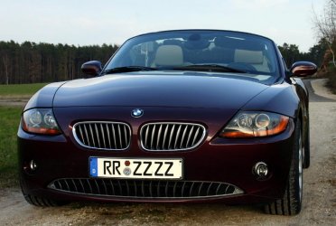

so, die H&R 30/40 Platten sind drin.
Das sieht so aus als wenn es nie ander gehört hätte :)
Versteh gar nicht das BMW den Wagen so schmal baut.

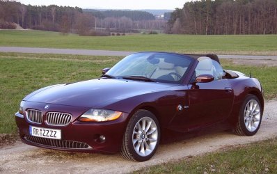

AW: Fahrverhalten bei Spurverbreiterung
und wie gewünscht noch ein Bild von der Seite
