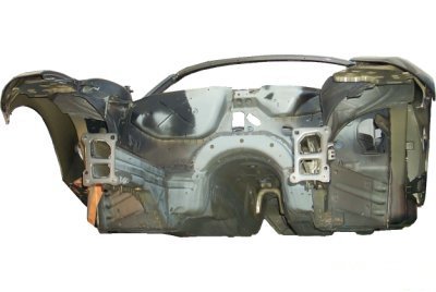

Es stimmt schon, dass der Roadster vorher da war, und dass er für einen Roadster recht steif ist, aber wenn da noch ein Dach drauf kommt, das auch richtig in die Karosserie integriert ist (Hardtop reicht nicht), wirds natürlich noch steifer. Wenn man dann noch einen Käfig ins QP baut steigt es wiederum an...
AW: Fahrverhalten und Fahrleistungen: Roadster contra Coupe (3,0si)
Ja, wird schon ein wenig steifer, aber dass die Karosse allein durch das Dach die doppelte Steifigkeit erhält kann ich kaum glauben. &:
Schau mal dieses Flickwerk hier an:
Das soll doppelt so viel Steifigkeit bringen wie diese Rohkarosse?
Die doppelte Steifigkeit kann ich schon glauben. Durch ein geschlossenes Profil erhöht sich die Steifigkeit ernorm, auch wenn die Elemente, die es obenherum schliessen nicht sonderlich steif erscheinen.
Einfaches Beispiel zum nachvollziehen: Schuhkarton mit und ohne Deckel. Da kommt noch mal deutlich mehr als nur die doppelte Steifigkeit heraus.
Die Frage ist aber, ob man den Sprung von 15000 Nm/° auf 30000 Nm/° überhaupt "erfahren" kann. Sobald die Verformungen der Karosserie im Vergleich zu den elastischen Elementen des Fahrwerks sehr klein werden, lässt sich über zustätzliche Karosseriesteifikeit nicht mehr viel holen. Ob sich die Karosserie um 0,05° oder um 0,025° verformt ist dann schon egal.
