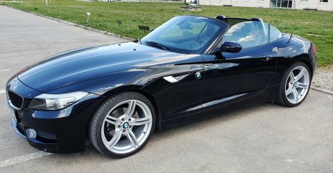

Hallo Leute,
fahre einen E89 sDrive 20i von 2015 mit Serienfahrwerk. Habe mittlerweile ca 105.000km auf der Uhr und fahre ganzjährig; im Sommer 19" und im Winter auf 18".
Langsam macht das Serienfahrwerk Probleme und es würden eh neue Dämpfer anstehen.
Ich möchte ungerne auf den Komfort (öfter mal Langstrecke) verzichten, aber er steht einfach zu hoch da.
Habe mich mal wieder komplett durchs Forum gelesen, aber irgendwie immer noch nicht die Kombi gefunden, bei der ich sagen kann, die nehme ich jetzt.
Ziel:
1. Fahrkomfort soll nicht extrem leiden (sportlicher geht aber)
2. Mind. 2cm VA/HA tiefer
3. Keine extremen Unterschiede bei sich ändernden Temperaturen (wohne in BW und da wirds dann doch mal kalt)
Ich würde mich über eure Vorschläge und Meinungen sehr freuen!
