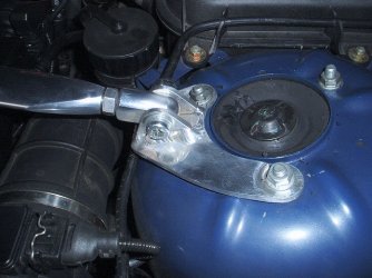

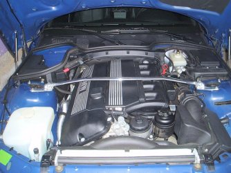

Dann habe ich die gelben Bilstein B8 Gasdruckstoßdämpfer mit H&R Federn 30mm verbauen lassen. Den Michelin Pilot Sport als Pneu gewählt und vorne eine Wiechers Racing-Line Aludomstrebe eingebaut.
