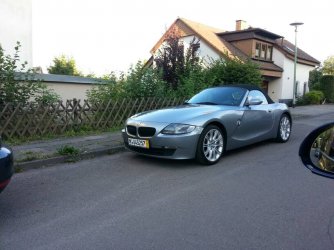

Hier mal ein Foto ( spurplatten waren auf dem Foto noch nicht drauf) empfinde ihn recht hoch. 1400919100832.jpg
Kw V1, keine Probleme, gute deutsche Firma, top Service. Koppelstangen und Domlager gleich neu machen. Ob es schleift hängt davon ab, wie du ihn einstellst.
Kw aber sicherlich ab 1000 euronen ? Ist ja in Sachen Fahrwerk schon High end .
Domlager und koppstangen original oder verstärke stangen und dome ? Oder reichen da welche aus dem Zubehör?
