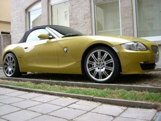

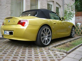

So ich hab jetzt neue Felgen drunter. 19 Zoll. Meine Frage iss welche Federn soll ich verbauen oder ein Kommpletes Fahrwerk ?
Verbaut ist jetzt M-Fahrwerk. Vieleicht reicht es ja nur Federn zu tauschen. Was sagt ihr ?

Mmmmh,also das könnte eng werden hinten mit Tieferlegung,wenn du den zzzz über eine Rennstrecke prügelst oder wenigstens sportlich unterwegs sein willst.
Aber zur Frage da würden Eibach reichen:t

Hallo aus Vlotho!
Ich hab da mal ne Frage:
Sind hinten Spurverbreiterungen montiert &: ?
Wenn ja, welche Stärke je Seite?

sind keine Spurplatten verbaut, die M3 Felgen stehen von Haus aus Sat da :):):)

Also dann habe ich ein Problem mit der Optik &: !
Ansonsten hätte ich empfohlen die Spurplatten zu entfernen oder "dünnere" zu verwenden, da auf dem Foto das Verhältnis zwischen vorne und hinten nicht passt!!!
(Vielleicht ja nur eine optische Täuschung? :+ )
Vielleicht muss diese Variante mal live sehen :O .....

Felgen hab ich jetzt erst drauf gemacht Eintragen lass ich die die Woche , was haste Bezahlt ?
Vorne kommen noch 15´er Platten drauf dann past es wieder.

Das technische Verständnis fehlt vielleicht. Die Hinterachsen von den Ms sind immer etwas schmaler. Es werden deshalb Felgen verbaut, die weit nach außen bauen. Dadurch passen Diese auch nicht mehr so schön unter die normalen BMWs. Vorne ist es dagegen weitesgehend gleich bei Allen. So entsteht die "komische" Optik.

ich wurde die VA so lassen wie sie ist., Siehr schick aus wenn hinten sehr breit ist es und forne etwas schamaler. Ich glaube Federn werden reichen, du hast so wie so M-FW und da sind die Dampfer harter schon.
