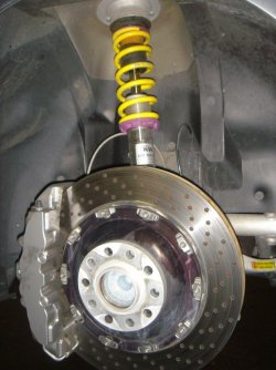

KW-Gewindefahrwerk
KW Automotive bot ab Werk ein Gewindefahrwerk der Ausführung V2 an. Bei diesem Fahrwerk konnte die Höhe und die Zugstufe der Dämpfer verstellt werden. Die Druckstufe ließ sich nicht einstellen. Daher ließ ich damals für meinen Z8 das Fahrwerk bei KW als Einzelanfertigung auf V3 umbauen und fahre es seitdem mit großer Zufriedenheit. Mit einer passenden Abstimmung ergibt sich ein Fahrverhalten, mit dem man sich kaum vor anderen Autos verstecken muss. Das gilt auch heute noch. Natürlich wird der Z8 dadurch nicht zu einem Porsche, aber das Fahren macht weitaus mehr Spaß als mit dem Serienfahrwerk.
KW-Fahrwerk, hier in Kombination mit einer großen Brembo-Anlage

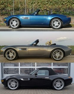

Das Bild zeigt 3 Varianten:
- Serienfahrwerk mit 18"-Rädern
- KW V3 mit 19"-Rädern von Racing Dynamics
- KW V3 mit 20"-Alpina-Rädern
Vielleicht ist das Gewohnheitssache, aber die 18"-Räder - damals ein recht großer Durchmesser - wirken zu klein in den Radhäusern. Bei 19" und 20" scheiden sich die Geschmäcker. Mir ist ein bisschen mehr Gummi am Rad lieber, deshalb 19".

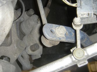

Stabilisatoren
Mit dem heutigen Kenntnisstand würde ich die Stabilisatoren nicht ändern. Seinerzeit gab es zwei Alternativen mit Verstellmöglichkeiten, eine von H&R, die andere von Dinan in den USA. Ich habe bei mir letztere Stabis verbaut, bin aber sicher, dass sich alle nötigen Fahreffekte über das KW V3 abbilden lassen.
Hier ein Bild vom vorderen Dinan-Stabi, leider nicht geputzt:
