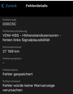

nach der Meldung die ja wieder verschwunden ist, bin ich jetzt ca. 200km gefahren. Zwischenzeitlich ist auch der OBD Link CX angekommen und ich habe mit der BimmerLink App den Fehlerspeicher ausgelesen. Folgende Fehlermeldung wurde abgelegt :
„ 030C5A: VDM-KBS - Höhenstandssensor - vorn links Signalplausibilität „
Da er jetzt erstmal nicht wieder aufgetaucht ist, gehe ich davon aus das @kfer wohl gar nicht so falsch gelegen hat und der Höhenstandssensor auf der Bühne warum auch immer einen falschen Wert abgelegt hat und im Stand, bzw. bei der ersten Fahrt nach wenigen KM nicht klargekommen ist.
Vielen Dank für die bisherigen Hilfestellungen. 👍

Nachdem die Meldung vom Höhenstandssensor jetzt zum vierten mal aufgetaucht ist, bin ich mal zum freundlichen.
Bekomme in 2 Wochen vorne links einen neuen eingebaut. Ich bin gespannt ob das Thema dann vom Tisch ist. 🤔
