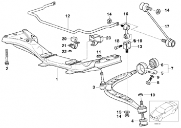

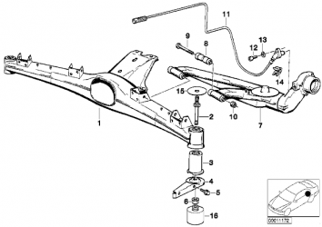

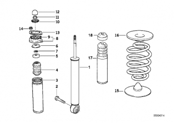

Anbei mal ein paar Tipps was man wechseln sollte / muss.
Siehe Skizzen:
Skizze 1:
Nr. 4 & 6 möglicherweise auch Teil nur 3.
Skizze 2:
Nr. 8
Skizze 3:
Nr. 3

Siehe Skizzen:
Skizze 1:
Nr. 4 & 6
das sind die querlenkerbuchsen, stimmts ? 6 am besten vom m3 und 4 von meyle, oder ?
Skizze 2:
Nr. 8
keine ahnung was das ist.......
Skizze 3:
Nr. 3
sind die tonnenlager, oder ?
AW: Fahrwerkseinbau / welche Lager mit austauschen ?
Die Kugelköpfe der Querlenker würd ich nur dann tauschen,wenn sie auch defekt sind(warum Teile tauschen,die io sind)!
Stützlager will er ja eh tauschen und die Tonnenlager sind net so ohne weiteres zu wechseln!
Grüzzze

also ich würde die Stützlager der HA gegen die Meyle ersetzten:
http://www.meyle.com/html/uploads/techtips/StrutMount_BMW_09.02_DE.pdf
Bei dem Rest hast du alles Richtig erkannt.
Nr. 4 Traggelenk=Meyle
Nr. 6 M3 E36
Tonnenlager= original BMW
Stützlager (HA) = Meyle
Also auf beiden Bildern sind es die hinteren!Kann sein,dass der Anbieter die Nummern für vorn und hinten angibt!Würd ihn einfach mal anschreiben.
