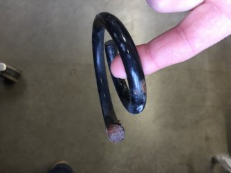

Heute ist beim einparken ein Stück einer Fahrwerksfeder abgebrochen bzw. abgefallen.
Ich gehe davon aus das es eine der hinteren Federn betrifft da die wohl öfter gerne mal brechen.
Wenn ich da sowieso ran musswürde ich gleich alle Federn gegen Eibach austauschen.
Ich bin mir nur nicht sicher ob die Eibach Federn passen die ich mir rausgesucht habe.
Mein Fahrzeug (E85 vfl 3.0i) ist dort aufgeführt aber da meiner von Werk aus das M-Fahrwerk drin hat bin ich nicht sicher ob man da nicht grundsätzlich andere Federn nehmen muß.
Vielleicht könnt ihr mir ja mal kurz sagen ob die passend wären.

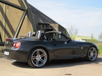

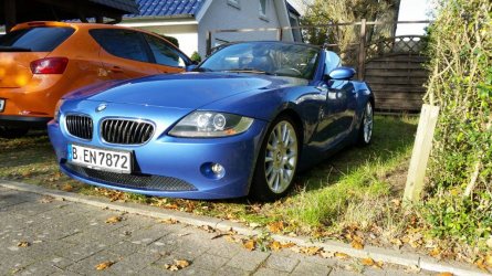

Eibach oder H&R passen ob nu M o. Standard drinnen ist!
Eibach würde ich bevorzugen da die H&R sich doch arg setzen, bei mir nach 3Jahren von 35 Tiefer auf 55mm mit doch sehr frühem Aufsetzen .
Du hast M-Federn ,dann kommt dein Z ca. 15mm tiefer mit Eibach
Gruss d'Bernd

Die beiden Bilder von Harryz und d'Bernd waren mal echt hilfreich zum Vergleich von Eibach/H&R.
