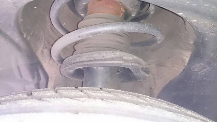

mir ist bei meinem Z die Tage ein Poltergeräusch vorn rechts am Fahrwerk aufgefallen, wenn ich über Unebenheiten fahre. Hab gleich die Koppelstangen in Verdacht gehabt. Is ja nix ungewöhnliches.
Als ich gestern einen Blick ins Radhaus geworfen habe, da kam mir der Sitz der Feder irgendwie komisch vor.
Habs dann mit der linken Seite verglichen und da ist meiner Meinung nach ein Unterschied.
Der Sitz der Feder sieht anders aus und der Federteller sieht auch irgendwie verdreht aus.
Ich stelle mal zwei Bilder ein.
Könnt ihr die euch bitte mal ansehen und sagen was ihr davon haltet.
Vielen Dank.

Versuch mal von oben ein Blick drauf zu werfen, (Foto machen). Da ist wohl die unterste Windung der Feder gebrochen .....
Also beim oberen Bild ist die Feder auf jeden Fall verdreht und liegt am unteren Federteller nicht da auf wo sie soll. Ob das Federbein verdreht ist, sieht man nur von hinten, da ist dann ein Aufkleber mit R und L Markierung.

Die Federn sind rechts und links gleich, die Federbeine nicht - daher sitzen auch die Federn rechts und links unterschiedlich.
Mach Dir da nicht zu viel Gedanken - das ist schon ok so. :M
Für mich sieht das nicht normal aus, meiner meinung liegt die eine Windung voll neben dem Tellerrand. Ich tipp auch auf gebrochene Feder.
Ich hatte meinen gestern eh auf der Bühne und hab dabei auch nochmal genauer hin geschaut. Sieht bei mir genau so aus.
Ich kenns von anderen Autos so, dass das Ende der Feder da unten in der Ecke des Gummis endet.
Aber dem ist hier nicht so, da die Federn unten quasi oval sind... und nur so in den Federteller passt.
Also: Es sollte alles okay bei dir sein.

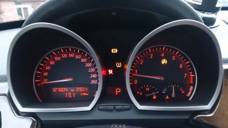

Das klappern ist jetzt weg. Ich habe auf beiden Seiten die Querlenker und Koppelstangen erneuern lassen.
Muss ihn noch vermessen lassen.
Aber jetzt leuchten die Lämpchen von den Fahrsicherheitssysten gelb auf. Kann da beim Einbau ein ABS Sensor kaputtgegangen sein?
Den Einbau hat eine freie Werkstatt gemacht und die können den Fehler nicht auslesen.
Hier nochmal ein Bild von den Warnleuchten. Die Airbagleuchte hat damit nichts zu tun.
Das hab ich selbst verzapft als ich den Sitz ausgebaut habe.

Beim unachtsamen Einbau des Querlenkers, geht gerne mal der Höhenstandssensor für die Leuchtweitenregulierung kaputt.
Ich kann dir leider nicht sagen, ob das mit deinen Lämpchen übereinstimmt. Glaube eher weniger...
Edit: Nochmal gesucht... wenn der Höhenstandssensor kaputt wäre, würde nur die LWR nicht gehen, aber wohl keine Lämpchen leuchten.
Sorry, vllt. kann dir jemand anderes helfen.
Im Fehlerprotokoll war ein Fehler vom Lenkwinkelsensor hinterlegt, der sich nicht löschen ließ. Nach der Achsvermessung und Spureinstellung wurde noch die kleine Koppelstange vom Höhenstandssensor getauscht. War auch skeptisch, aber ich musste das Teil nicht bezahlen. Nun denn. Dann wurde der Fehler gelöscht und ist bis heute ist er nicht mehr aufgetaucht.
