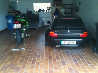

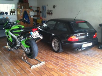

Hi,
ich habe mein neues Spielzeug gerade in Betrieb genommen und noch etwas Startschwierigkeiten.
Ich habe die Styling 32 Felge in 8x17 ET 40 mit 225er rundum montiert. Es sollen 30mm H&R Federn verbaut gewesen sein, weiter noch Spurplatten hinten ca. je 20mm. Original Dämpfer. Das QP stand bombig dar, Abstand Lauffläche zu Kotflügel 0,5cm bis 1cm. Hat dann aber geschliffen und das leider bei fast jeder Welle. Also dachte ich an die originalen Federn, dann sollte man ja 30mm gewinnen. Nun steht der Wagen hoch wie ein Bus, ca. 6-6,5 cm von Lauffläche bis Kotflügel. Bei extremer Kurvenfahrt hat dann noch einmal hinten der Reifen die Kante zu spüren bekommen, also erst mal die Spurplatte raus. Jetzt schleift nichts mehr... aber die Optik ist dahin.
Kann es sein, dass die H&R Federn sich noch so stark gesenkt haben? Hat jemand Erfahrungen?
Ich muss auf jeden Fall etwas daran ändern, der Wagen muss wieder runter aber darf nicht schleifen. Wer hat eine Empfehlung?
Gruß Max

Das mit den Felgen ist ein guter Tip! :t
Der Wagen sah mit Tieferlegung und der Spurverbreiterung hinten echt lecker aus, leider nicht fahrbar.
Ich muss das mit den Felgen checken, eventuell hab ich mir hier Scheiße gekauft und dann ist es kein Wunder. Mir kam das auch schon komisch vor, dass die 8x17 mit 225 vorne schleift bei 30mm tiefer, hier im Forum sieht und hört man ganz andere Kombis.
Ich bin ab morgen erst mal bis Freitag weg und dann poste ich die ET der Felge. Und hoffe das es so ein dummes Problem ist
