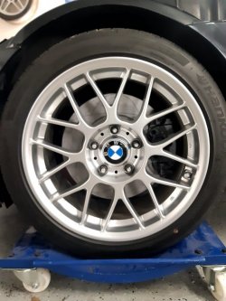

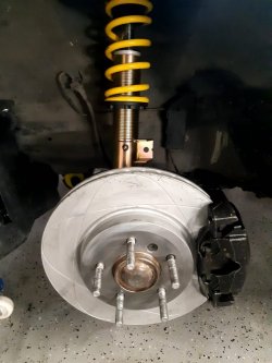

heute war die bremse dran.

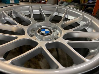

Vor der Arbeit erstmal ein letztes "vorher" Foto:
schöne Felge, kleine Bremse ;-)
Also Rad runter, Bremsscheibe lösen, alten Sattel weg, alte Sattelträger weg (die brauchten wenig Überzeugung in Form einer 70cm Verlängerung...)
Und dann mal rauf mit den guten Stücken:
An dieser Stelle möchte ich anmerken, dass man zwar die Z3 Sättel mit den E46 330 Trägern auf der 325mm Scheibe weiterfahren kann, jedoch schon rein optisch die 330er Sättel schon ein ordentliches Erscheinungsbild abgeben ;-)
Also alles festziehen, Rad wieder drauf und Vergleichsfoto schießen:

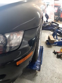

Nachdem die Räder auch schonmal unten waren, hab ich auch gleich die 20er Platte rausgeschmissen, die ich gerade bei der Hand hatte beim Fahrwerkseinbau und gegen eine 12mm Platte getauscht - mit der 8,5j et40 APEX Felge passt das jetzt ziemlich gut, was den Abstand zwischen Felge und Fahrwerk betrifft bzw. die Reifenabdeckung:
Wenn das Auto wieder komplett auf eigenen Rädern steht, stell ich dann auch die Fahrwerkshöhe ein, dann kommt er noch ein wenig tiefer = mehr Sturz = mehr Reifenabdeckung

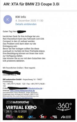

Ich habe mal in die 2 TGA vom St geschaut , tatsache ist das die Bezeichnungen auf den Federn gleich sind , ABER die Drahtstärken sind anders beim Compact da er eine 1040 kg HA last hat, an der Va ist auch etwas different , das macht dann sicher schon mal einen unterschied beim Fahren ( so wie St das getestet hat ), auch wenn sie ggf Physisch die gleichen Masse haben.......
bist du dir sicher dass du die richtigen Gutachten verglichen hast?
Die Federn sind nicht nur nummerngleich sondern auch technisch ident... ;)
Ja ich bin mir sehr sicher das dieFedern komplett andere Masse haben .......
Siehe TGA ´s
Siehe TGA ´s
naja, unter "komplett andere Masse" verstehe ich etwas anderes...
Wenn du die beiden XA Gutachten von Compact und Z3 vergleichst, wo liegen da die Unterschiede??
...und die Unterschiede (im Zehntelmillimeterbereich) zum XTA Gutachten behandle ich hier nicht näher...soll sichs um Fertigungs- oder Messtoleranzen oder was auch immer handeln...
weiters wären hierbei die Drahtstärken sogar geringer...obwohl du auf eine höhere Achslast beim Compact anspielst?!?
Du hast recht:thumbsup: beim XA sind sie gleich , beim XTA different :confused:

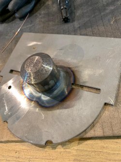

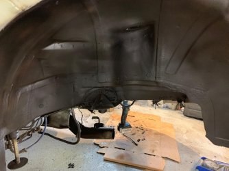

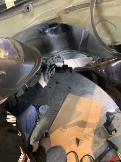

Ein Freund war hier und hat mir die neuen oberen Federaufnahmen eingeschweißt. Hat soweit ganz gut geklappt, die E30 Repbleche sind das Geld wert.

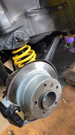

Am folgenden Tag dann noch versiegelt und das ganze Radhaus neu mit UB Schutz ausgesprüht:

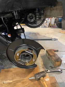

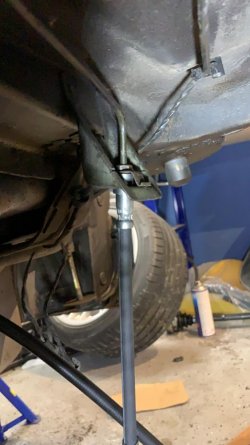

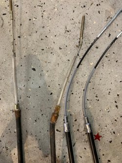

So lang die Achse draußen ist gehen auch Arbeiten wie die Handbremsseile sehr leicht von der Hand:
und noch eine Kleinigkeit erledigt, beim zerlegen habe ich eine starre Bremsleitung beleidigt (alle Bremsschläuche und die starren Leitungen an den Längslenkern kommen neu) deswegen hab ich noch einen Freund eingeladen der ein Bördelgerät hat, war gleich erledigt und damit steht das Bremsleitungs-Bördelgerät auch schon auf der Einkaufsliste!
hier herrschte keine weihnachtsruhe ;-)
Leider erst nach dem einschweissen aufgefallen - die einstellteller vom ST Fahrwerk passten nicht auf die neuen Federteller/Zapfen oben, abdrehen vom eingeschweissten Teil natürlich keine Option mehr, also mussten die Einsteller abgedreht werden

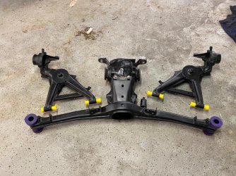

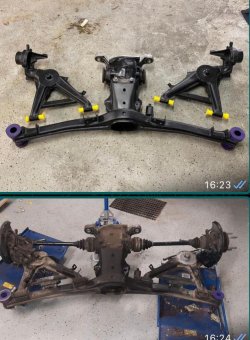

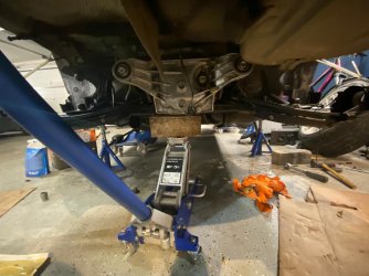

Achse endlich soweit einbaufertig - nachdem ich mich an das Gewicht beim Ausbau (unten) erinnerte, war klar dass der Einbau einzeln erfolgen musste
Also zuerst den Achsträger auf die Tonnenlagerzapfen gesteckt, danach links und rechts die nackten Lenker ohne Lager, Bremsen, Leitungen etc. montiert, dann das Diff rein (das war definitiv der schwerste Teil, einrichten und genau die Verschraubungen an Kardan und Achsträger treffen, während man unterm Auto liegt)
Danach begann die "gemütliche" Arbeit. also Bremsleitungen biegen&anschließen, Ankerbleche, Handbremse (ich hasse diese Konstruktion!), das linke Radlager hab ich beim Einbau leider beleidigt, kommt diese Woche ein neues.
Rechte Seite konnte ich bereits komplett fertigstellen. Allerdings haben mich nach dem Fotografieren die "alten" Bremsscheiben gestört, daher hab ich zum Radlager noch 2 neue Scheiben bestellt. Stay tuned

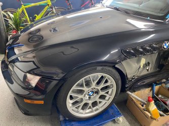

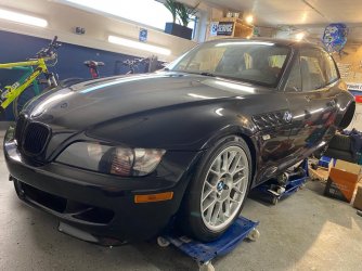

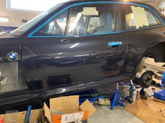

Nachdem die Hinterachse jetzt bis auf die fehlenden Teile komplett zusammengebaut war für die erste Probefahrt, hab ich inzwischen mit dem Detailing begonnen. Hier beim säubern der Felgen & Radhäuser sowie Auftrag einer Versiegelung
Das wäre erstmal das letzte Foto in Gesamtansicht bevor er wieder auf eigenen Rädern steht, was hoffentlich bereits schon am kommenden Wochenende soweit ist!
Frohes Neues Jahr übrigens! LG

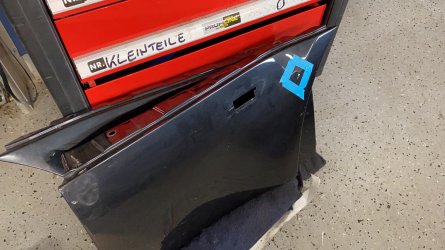

Leider lassen die Ersatzteile auf sich warten, angeblich wird das auch vorm WE nichts mehr. Daher habe ich heute mal mit dem polieren begonnen. Lang nichtmehr gemacht (früher hatte ich das im Nebenberuf und jedes WE von März bis Oktober min. ein Auto zur Pflege...) - schöne Arbeit :whistle:
in dem Zuge noch eine Delle gefunden und ein paar Stellen die mir nicht gefallen haben auf beiden Kotflügeln, die gehen noch zum Lackierer damit im Frühling das ganze Auto hübsch ist :inlove:
wird also am WE weder was mit "auf eigenen Rädern stehen" noch mit einem Bild in komplett zusammengebaut. Aber was solls, wenn ich den Aufwand schonmal betreibe dann auch ordentlich, da kommts auf die Wartezeit beim Lackierer auch nicht mehr an.
