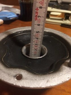

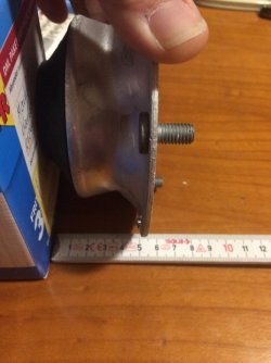

Wenn ich aktuell an meinem E85 von mitte Radnabe zu Kotflügelunterkante messe, komme ich auf folgende Werte:
Vorne ca.36cm
Hinten ca. 38cm
Jetzt lese ich hier im forum aber immer wieder etwas von "Hängearsch" nach Fahrwerkserneuerung - meiner hat aber ein Keilform...also vorne tiefer als hinten!
Kann es sein das die vorderen Federn so weit gesetzt sind und hinten tatsächlich schon neue verbaut wurden - erklärt das die Keilform?
d´Bernd hat mir geschrieben das er mit den Eibach Federn und Bilstein B12 Dämpfern und hinten verbautem Schlechtwegepaket und Lemförder Domlagern vorne und hinten auf 34,5 cm kommt.
Mit Sachs-Domlagern wären es vorne angeblich noch 1cm tiefer...?
Wer hat erst kürzlich sein Serienfahrwerk erneuert und kann mir sie Maße vorne und Hinten messen?
Bitte mit Angabe welches Domlager verbaut wurde und ob Schlechtwegepaket hinten montiert wurde.
Von der Tiefe würde mir mein aktuelles Fahrwerk ja ausreichen - die leichte Keilform finde ich gut...
Wenn ich aber vorne neue Federn montiere und er dadurch höher wird...?
Alternativ wäre natürlich die Lösung von Bernd mit Eibach und B12 denkbar.....mit Lemförder käme ich vorne dann nur ca. 1,5cm tiefer als jetzt.....das könnte gerade noch funktionieren mit meiner Einfahrt....
