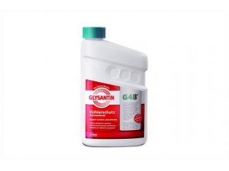

Ich habe meine Wasserpumpe wechseln müssen und habe das hier genommen zum wieder befüllen.
Eben. Die Flasche bei BMW kostete weniger als das Glysantin als ich bei meinem letztes Jahr auch mal das Kühlmittel hab wechseln lassen. Eine der wenigen Sachen die beim Händler billiger sind :rolleyes:

Naja das Zeug bei BMW ist auch nur Glysantin. Ist jetzt kein großer Unterschied. Wenn man G48 Konzentrat kauft muss man noch selbst mit Wasser mischen.
Selber mit Wasser mischen muss man doch bei dem Konzentrat von BMW auch machen. ;) Es ist halt bei BMW billiger als das Glysantin im Baumarkt/Autoteilehandel.

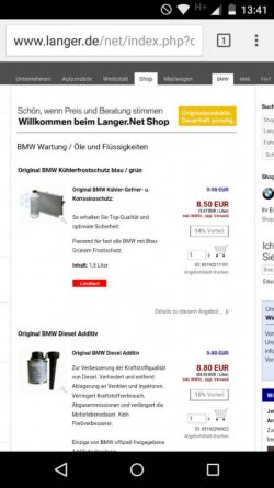

Dann kann man doch gleich das original bei BMW Langer online kaufen und wie man sieht, ist der Listenpreis regulär 9,90€. Somit verkauft dir in der Regel jeder BMW Händler das Zeug für 9,90€ oder billiger.
