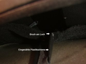

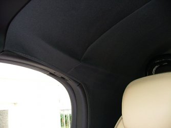

Vor einigen Tagen wollte das Dach nicht ordentlich öffnen. Habe es dann noch einmal probiert und es hat geklappt. Am nächsten Tag aber, habe ich eine große Falte im Dach festgestellt (siehe Foto).
Ich bin der Sache nachgegangen. Wenn man mit der Hand unter den Dachhimmel greift, dann ist dort eine eingenähte Plastikschiene zu fühlen. Die eingenähte Plastikschiene, ist an das Dachgestänge geschraubt und hält es so oben und gespannt.
Diese Schiene ist an der Beifahrerseite genau an den 4 Löchern gebrochen, wo die Schrauben durchgehen, dadurch hat der Himmel kein halt und fällt ab.
Kommt BMW für sowas auf? (BJ 05.2003)
