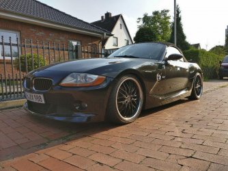

So sieht das im Moment aus
Eigentlich hatte ich auch an 225/245 gedacht weil ich das optisch schön finde wenn die Reifen breit gezogen auf der Felge sitzen, aber da ist der Abrollunterschied wohl zu groß.
Daher will ich auch nicht 235/265 drauf haben.
