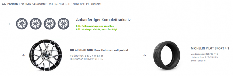

@Jack Blues du hast gemeint bündig wäre VA 8,5x19 ET40. Dann würde diese Felge aber nicht passen oder? Laut Felgenshop passen die und haben ein Gutachten.
Sicher bist du mit 8.5x19 ET43 und 9.5x19 ET45.
