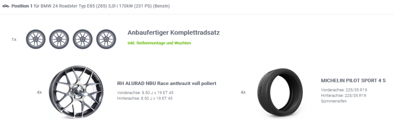

Damit ist man nochmal 5mm weiter außen, in Kombination mit dem PS4S wird es wohl bei schneller Fahrweise schleifen. Mit den Dimensionen ist das Gutachten auch voll ausgereizt worden. Ja, 10er Platten hinten.
dann bleib ich lieber mit folgenden felgen auf der sicheren seite. in DER farbe gibt es sie nämlich VA auch in ET45
