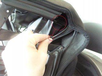

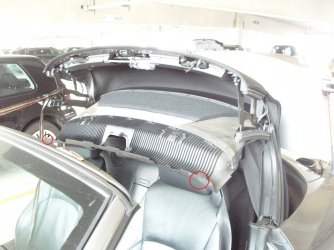

Pixelrichter: Hast du die selbstschneidenen Schrauben einfach durchs Plastik UND die Aluleiste gebohrt? Weißt du noch die LĂ€nge der Schrauben?

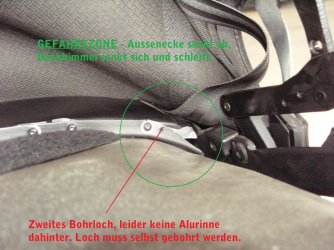

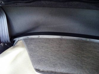

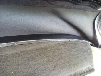

Dank deiner Vorabfotos gingen wir die Sache so an. Allerdings haben wir nicht die alten gebrochenen Stellen verwendet. Die Aluleiste ist da wo die Schrauben reinkommen geschlitzt. Somit muss man nur die Plastikleiste aufbohren und kann dann die selbstschneidenden Blechschrauben links/rechts daneben neu verschrauben. Ganz außen haben wir ins Vollmaterial Alu ein Loch gebohrt und neue Schrauben inkl. Beilagscheiben verschraubt. Denn außen scheint die grĂ¶ĂŸte Belastung an der Plastikschiene zu sein.
Ich raff diesen Paragraphen nĂ€mlich nicht so ganz. Ist die komplette Aluleiste in regelmĂ€ĂŸigen Abschnitten geschlitzt? Ansonsten kann man doch einfach die Leiste ankleben und an beliebigen Stellen die selbstschneidenden Schrauben durchjagen. :confused: Oder?
Die ganze Aluleiste hat einen Schlitz, bis auf die letzten 5cm li und re.
Du kannst die Originalschrauben wiederverwenden, einfach durchs Plastik auf gleicher Höhe daneben ein Loch bohren, Schrauben reindrehen. Aber Achtung, der Schraubenkopf darf nicht ĂŒber die Aluleiste ragen, sonst sieht man das bei geschlossenem Verdeck.
Ahhh ich verstehe. Am besten ich mach morgen auch mal paar Fotos. FĂŒr die Nachwelt :)

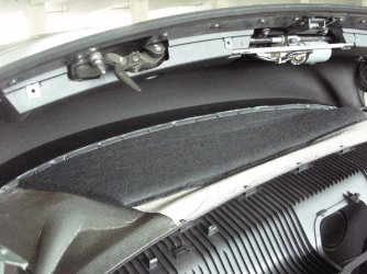

Dann versuch aber den Schlitz besser aufs Bild zu bekommen wie ich.
http://www.zroadster.com/forum/index.php?threads/faq-lösung-innenhimmel-lose-zerlegen-und-leiste-wieder-befestigen.96488/#post-1807903
Gleich das erste und dritte Bild lÀsst diesen Schlitz erahnen, wenn man weiss dass er da ist, dann sieht man ihn auch :D
Und auch auf dem Bild vor dem Klebeband sieht man schön die Àlten Löcher und den Schlitz.

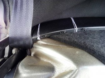

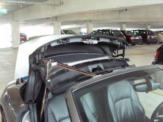

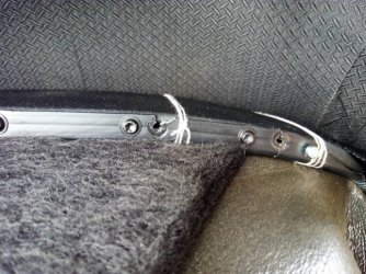

Heute war Schraubertag. Ein Forenmitglied aus dem E46 Forum hat den ITS Airbag in meinem 330 Wagen ersetzt, wÀhrend ich mich dem Dach hingegeben habe.
Also zu allererst: Supereinfach und fĂŒr jedermann machbar.
Equipment:
- Torx Palette
- Spanngurt schmal
- Doppelseitiges Klebeband Tesa Outdoor
- Schere
- Nadel und Faden
- 15 x Blechschrauben M Bund 3,5x9,5 Hornbach
- 15 x DIN 125 U Scheiben 4,3 Polyamid

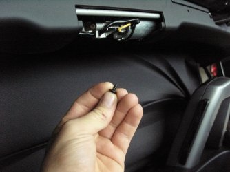

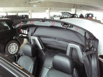

1. 4 Torx Schrauben entfernen.
2. Plasteabdeckung abnehmen. 1 Torx Schraube unten rausdrehen.
3. An den Seiten des Daches jeweils eine TORX Schraube entfernen. Dach dazu weit hinter fahren.
4. Dachhimmel vorsichtig ausklippsen und runter nehmen.
5. Klebeband in der Mitte zerschneiden und abgeschraubte Dachleiste an die Alu Schiene ankleben.
6. Ganz einfach ohne vorbohren weitere Schrauben (Hornbach) in die Plasteleiste hinter ins Aluprofil schrauben.
7. Schwachstelle ist vor allem die Außenkante. Links passte bei mir noch eine zweite Schraube hin. Rechts muss ich nochmal ran und mit einem Bohrer ins Alu gehen.
INFO: FĂŒrs NĂ€hen lange Nadel besorgen. Habs probiert, bin aber gescheiter. Erstmal hĂ€lt alles gut. Aber ich werde an der rechten Außenkante noch eine zweite Schraube verbohren und danach nĂ€hen
Alles RĂŒckwĂ€rts wieder einbauen. Mit etwas Geschick in zwei Stunden in solider QualitĂ€t getan. Ich bin zwar noch nicht fertig, aber das hĂ€lt jetzt schon bombenfest. Umbau lohnt definitiv.

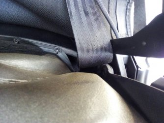

Ich habe mich heute auch an das Thema gewagt. Hab sonst eigentlich zwei linke HĂ€nde beim Schrauben und immer viel Respekt, aber mit Hilfe der Anleitungen ging es gut. Ist wirklich einfach.
Mit Nadel und Faden kann ich leider nichts anfangen. Trotzdem wollte ich die komplett runterhĂ€ngenden Außenseiten fixieren. Da ich keine weiteren Schrauben hatte und auch nicht ins Alu bohren wollte hab ich mir mit einem Kabelbinder geholfen. Ich habe daher die Plastikleiste fast ganz am Anfang und am Ende im Knick angebohrt, jeweils einen Kabelbinder durchgezogen und um die Aluleiste gespannt. Hat prima funktioniert, jetzt ist alles bis zum Rand fest.

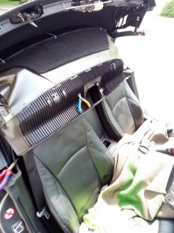

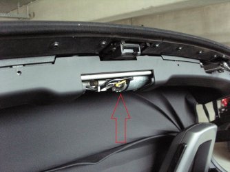

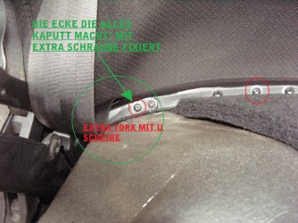

Nachdem ich jetzt auch fĂŒr eine Woche Opfer des fehlkonstruierten Kabelbaumes im Verdeck war habe ich bei der Instandsetzung gleich die gebrochene leiste repariert und optimiert.
Ganz außen in dem Aluspriegel habe ich noch je 1 M3 Bohrloch gesetzt und mit Edelstahlschrauben die ich noch rum liegen hatte den langen Kunststoffwinkel ganz außen fixiert.
Die gebrochenen stellen an den Löchern wurden durch neue 2,5er Bohrungen ersetzt, die etwas nach oben anstehenden spitzen Bruchkanten etwas abgefeilt.
So erhoffe ich mir mehr Haltbarkeit.
