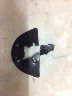

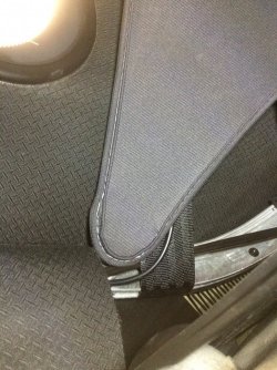

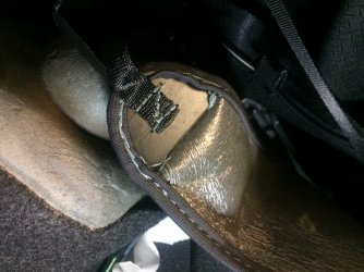

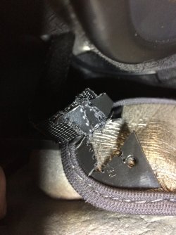

Nachdem ich die Verdeckpumpe verlegt hatte ist mir aufgefallen, das sich mein Himmel an den hinteren Ecken (rechts und links der Scheibe) nicht mehr richtig spannt.
Dort ist ein KunststoffplĂ€ttchen mit 1,5mm StĂ€rke eingenĂ€ht, an dem ein Gurtband befestigt ist, welches den Himmel beim Öffnen nach hinten abspannt.
Dieses PlÀttchen hatte sich im Laufe der Zeit in mehrere Einzelteile zerlegt und dem Gurt keinen Halt mehr gegeben.
Ich habe hin und her ĂŒberlegt wie ich das flicken könnte, kleben? Nein, zu wenig Material. Einfach Leder darĂŒber nĂ€hen ? Nein, wird auch nicht halten, weil der Zug auf den Saum eingeleitet wird und da der Himmel selber ziemlich dĂŒnn ist.

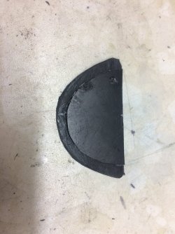

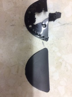

Also habe ich mich entschlossen das PlĂ€ttchen nachzufertigen und auszutauschen. GlĂŒcklicherweise hatte ich so einen Ă€hnlichen Kunststoff noch im Keller. Gut wenn man als JĂ€ger und Sammler nicht alles wegwirft. (Naja, meiner Frau gefĂ€llt das nicht so)

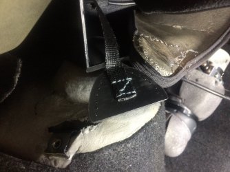

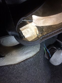

Die Naht habe ich vorsichtig aufgetrennt und das Original-PlÀttchen entfernt.

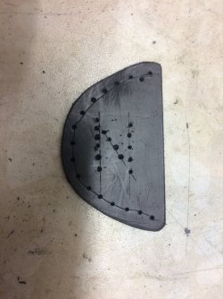

Das neue Teil habe ich im Innenbereich aufgedoppelt, zusammengeklebt. Löcher habe ich wie im dem Original mit 1mm durchgebohrt.

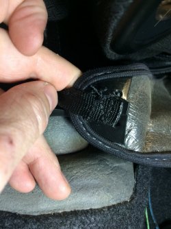

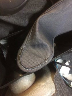

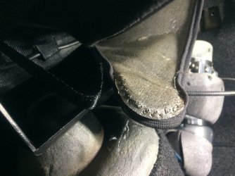

Dann kam das Schlimmste. Alles ĂŒber Kopf wieder einnĂ€hen. Zuerst habe ich das Gurtband angenĂ€ht und dann das PlĂ€ttchen wieder in dem Saum vernĂ€ht.
