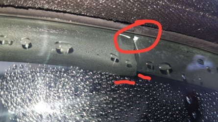

👍[FAQ] Lösung: Verdeck läuft an, bleibt aber stehen ---> Kabelbruch
Ausgangssituation: Verdeck öffnet normal und bleibt beim schließen über den Überrollbügeln stehen.
Ursache: Kabelbruch!
Tipps für euch:
1)Auf die Dichtungen aufpassen und genau dokumentieren wieviele Unterlegscheiben unter den Schienen sind.
2)Dichtungen vorsichtig abziehen.. Leider ist uns eine kaputt gegangen. Die kurze (10cm) kostet 70,18€ bei BMW! Ich musste letzt endlich alle 3 ersetzen ca. 220€ !!! (Ohne Montage)
3) Den Gewebeschlauch unten über der Tür öffnen da hier meistens der Bruch ist.
4) Nach getaner Arbeit in der SB Box schauen ob der Z4 noch dicht ist.
Hatte leider mit @pixelrichter und @AeroZ vergeblich versucht das Auto wieder dicht zu bekommen. Nach dem Kauf der 2 anderen Dichtungen und weiteren 2h gefuddel hatte ich es jetzt doch geschafft. Bin aber nicht 100% glücklich... lässt sich aber nicht besser verschieben bzw. montieren.
Stand jetzt: Z4 Dicht und Verdeck geht wieder
Ganz besonderen Dank an meine durch das Forum gewonnen Freunde!!! @ZettiMarkus und @AeroZ mit euch hat diese scheiße sogar spaß gemacht zu beheben.
Vielen Dank auch an @pixelrichter für deine Zeit und bereitschaft zu helfen!

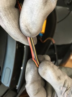

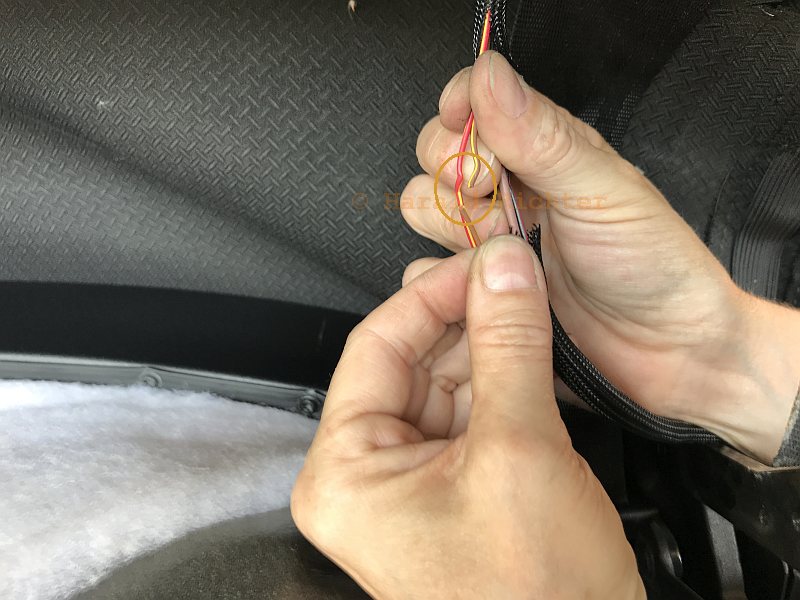

Da kann ein Kabelbruch sein. ABER bisher haben wir geschätze 50 Kabelbrüche repariert bzw. vorsorglich danach geschaut und die Knicke in den Kabeln vorgefunden. Davon waren nur 2 oder 3 unten Richtung Türe.
Meist ist es oben unterm Innenhimmel, dort wo der Übergang Plastikinnenhimmel zu Stoffinnenhimmel ist.

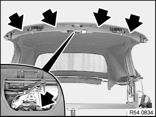

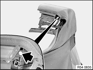

Guten morgen,
sind diese fünf Schrauben vorne und die zwei auf der Seite zulösen, um den Kabelbaum zu reparieren?

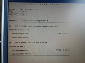

Jetzt weiß ich wenigstens,was da heut los war.....dank elkloso war ich da schon drauf vorbereitet,der hatte ja auch Probleme die Tage....und heute,wo es mal zweistellig hat und recht angenehm war,Dach auf!
Beim schließen daheim fiel es auf den Scheibenrahmen.......und blieb da vollkommen unmotiviert liegen.....
Rauf in die Wohnung,Lappi geholt zum auslesen,runter,angeschlossen und das hier dringehabt:
Dann noch in die Werte rein und beim Schließversuch,um zu sehen was denn nun schaltet und macht und tut,ging es zu als wäre NICHTS gewesen.....
Gut,dann weiß ich wenigstens,dank euch,was mich demnächst erwartet.
Danke! :thumbsup:

Ich bin mir relativ sicher,das ist einfach zu definiert,wann das Ding ausfällt.Und der FS sagt mir ja auch Kurzschluß an.Wobei mich das wundert,das es erst jetzt passiert.
Für was steht denn eigentlich dieses Abkürzungskauderwelsch im Detail?
VSW V_VORNE wird VSW (?) Verdeck Vorne sein und UB steht eben für Spannungsversorgung Batterie.
Also das VSW halt im speziellen.....ich komm da nicht drauf,was das abkürzen soll.... &:
