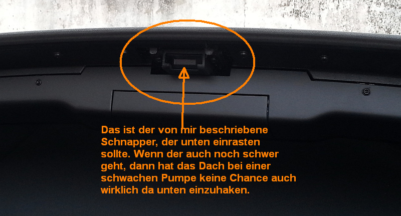

P.s Dein Foto in Stellung halb ist eher 3/4... Ich würde es weniger weit öffnen, gerade so weit das du die ich glaube 3 sind es, Hauptgelenke siehst..

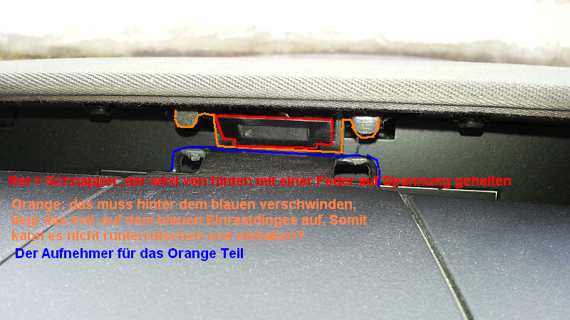

Ich hab mir mal erlaubt deine Bilder zu nehmen und was reingeschrieben
Deine Aufgabe lautet also das ganze Gegstänge an den beweglichen Teile zu reinigen und schmieren und mal zu schauen ob der Fangmechanismuss reibungslos aneinander vorbei geht, oder ob der aufsteht, so wie auf dem 2. Bild beschrieben....

Das "halb" Foto war nur zum zeigen der 3 Verschlüsse gedacht.
Des Plastik Ding in der Mitte verriegelt auch, halt nur in der Luft, da es noch nicht weit genug geschlossen ist.

Hi, zu dem 2ten Bild, das ist der Endstand, des Plastik Ding verriegelt in der Luft, hat auch zu dem Metall Ding noch keinen Kontakt, ist noch nen Millimeter Luft. Dann fahren die Scheiben hoch. Wenn ich dann von oben drücke, finden die 2teile exakt ineinander und es verriegelt. Hab mir ein paar YouTube Videos angeschaut, das verdeckt faltet sich auch genau so. Und es braucht zum öffnen komplett ca 10s bis die Scheiben wieder oben sind.

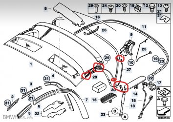

P.s Was mir auch noch einfällt.
Das Fenster steht bei euch aber nicht am Verdeckkasten an oder? Es gibt noch die Problematik das das Heckfenster quasi in den Verdeckkasten "fällt", aber eben dort ansteht und dadurch kann das gesamte Verdeck nicht bis ganz runter in den verdeckkasten .. Gab hier auch schon mal nen Fred dazu..

Mann muss eigentlich nur die vordern Kunstoffverkleidung des Verdeckes demontieren und kann dann mit ein paar kleinen Schrauben den Verdeckhimmel abnehmen und guckt genau auf die Bänder schauen. Ich weiß es nicht mehr ganz genau. Glaube aber das diese im hinteren Bereich zu locker waren, deswegen zieht es die Scheibe nicht richtig an, und beim schließen fällt das Verdeck auf den Rahmen.
Im Sommer das Verdeck ein Stück öffnen das man überall hinkommt aber nur soweit das es nicht über dem Kipppunkt liegt, also ca 15-25cm, dann einen Besen oder ähnliches unterstellen, das es eben in dieser Position bleibt. Verkleidung abbauen und Bänder überprüfen, ggf. Markieren und minimal nachspannen. (Minimal!!) Funktion prüfen ...
