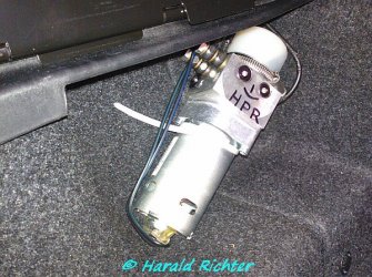

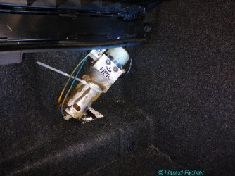

Der Motor war trockengerostet, der Schallschaumstoff extrem hart und richtig fest am und im Elektromotor verklebt. Allein den Schaumstoff überall weg zu bekommen war schon heftig.
Leider stellte sich dann raus, dass zwar an den Kontakten Strom ankommt, der Motor aber nicht wollte. Die Welle war frei, konnte mit 2 Fingern gedreht werden.
Wir haben dann kurzerhand den Motor getauscht, angeschlossen und JUHU Dach geht wieder auf und zu. :thumbsup:
Der Z ist Bj. 2006, ein FL und wurde vor 2 Jahren von Jan in Kiel gekauft. in diesen 2 Jahren ist er nur ca. 10000km gefahren, nie bei schlechtem Wetter und Handwäschen. Trotzdem wars wieder mal die abgesoffene Verdeckpumpe.

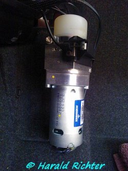

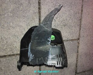

Auch hier hat man schon Spuren von Rost und Gammel gesehen. Die Pumpe wurde schon mal getauscht, das sah man am Klebeband, quer über den Pumpendeckel, aber wenig um das Gehäuse selbst.
Klebeband übers, aber nicht ums Pumpengehäuse
Die Roststellen sind nicht zu übersehen

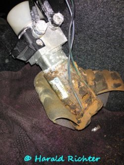

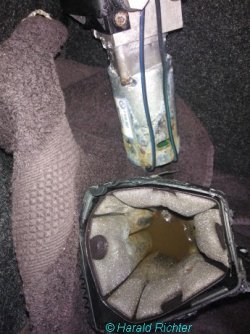

Rostwasserspiele gibt es ja immer wieder.
Doch soviel war schon lange nicht mehr vorhanden. Ein großteil des Wasser steht unten in der Plastikwanne, leider nicht zu sehen. Aber das Pumpengehäuse war fast zur Hälfte vollgelaufen.
Auf den Fotos sieht man, dass der untere Teil des Motors fast rostfrei ist. Das liegt an dem vielen Wasser im Pumpengehäuse. """"- bzw. Waschanlagenwasser enthält nun mal wenig Sauerstoff. Wasser konserviert. Nur irgendwann ists zuviel Wasser, der Motor kann keine Leistung aufbauen.

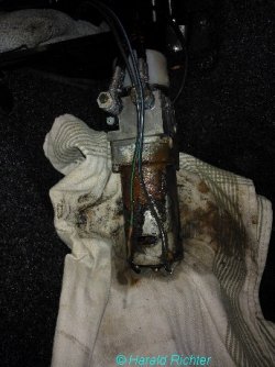

Der Z wurde erst im Oktober 13 gekauft. Scheinbar wurde kurz vorher die Pumpe getauscht, denn das Klebeband klebte noch tadellos, am Pumpengehäuse waren minimale Wasser/Dreckspuren zu sehen.

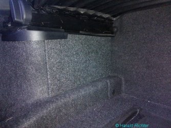

Vor die Pumpe kommt natürlich noch die Verkleidung, fertig für die Ewigkeit:) :-)

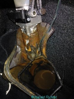

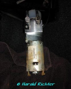

Dieser Umbau fand genau zum richtigen Zeitpunkt statt.
Stefan wollte einen vorsorglichen Umbau, um sich in Zukunft keine Gedanken wegen einer abgesoffenen Pumpe machen zu müssen.
Tja, Wasser war schon drinnen, lange hätte es wohl nicht mehr gedauert, bis Stefan genau wegen diesem Thema bei uns aufgeschlagen wäre.
Unten am Motor sieht man schon den Gammel und Rost, im Pumpengehäuse stand 2cm das Wasser drin.
Aber nun ist alles trocken, sauber im Kofferraum verbaut und die Verkleidung angebracht.

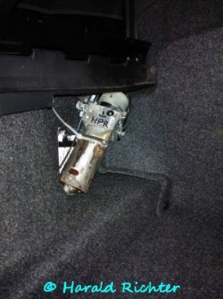

Der heutige Umbau hatte mir im Vorfeld etwas Kopfzerbrechen bereitet.
Laut Kundin wurde das Dach vor über 2 Jahren zuletzt geöffnet. Auch über die Notentriegelung wurd nichts geöffnet. Somit war die ganze Dachmechanik 2 Jahre außer Betrieb.
Geistig hatte ich schon einen Rostklumpen vor Augen, der Elektromotor würde sicherlich nicht so einfach wieder zum Laufen zu bekommen sein.
Aber was soll ich sagen? Er läuft, juhu. Und das fast ohne Starthilfe :) :-)
Bei der Dachmechanik war kein quietschen oder sonstige Probleme erkennbar, das Dach lief von Anfang bis Ende ein einem Rutsch durch, perfekt :) :-)

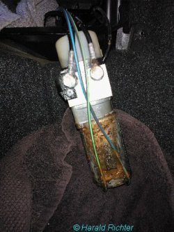

Grund für den wenigen Rost war, dass im Pumpengehäuse schön viel Wasser stand.
Ich habe diese These schon des öfteren beschrieben:
Duch das viele, Sauerstoffarme Regenwasser, wird der Motor konserviert und rostet nicht vor sich hin, wie wenn er ständig naß / trocken / naß werden würde.
Und so schaut eine, seit 2 Jahren im Wasser stehende Pumpe aus

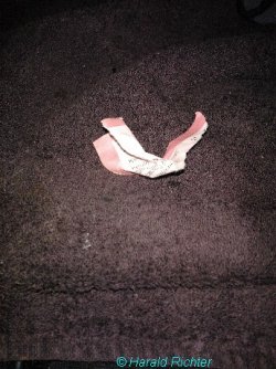

Im Ablaufkasten war wenig Dreck, aber ein feuchtes Stück Papier, könnte von einem Buch stammen. Wie das dort reinkam:j
