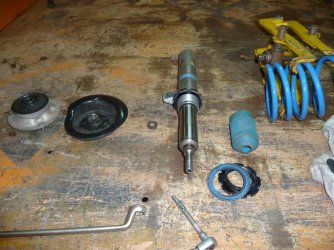

es ist eigentlich leicht selbst machbar..
das Gelbe Teil ist der Federspanner.. nimm einen der etwas besser ist bei dem sind alle 4 arme beweglich und dann geht es kinderleicht.. evtl. kannst dir auch einen irgenwo mal borgen.. z.b. Tankstelle
schau dir die Domlager an das teil ganz links auf den Bild... es muss sich laut Bilstein montiert leicht drehen und das mehrmals um die eigene achse beim anlassen.. wenn nicht ist es "eingesessen" dann erneuern.. und man kann damit die Höhe um etwa 5mm beeinflußen.. es gibt verschiedenhohe je nach hersteller selbst nachgemessen..
