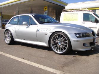

Die Felgen gefallen mir sehr gut. Wer ist denn der Hersteller? Größe?
@machen_90: Habe die H&R 30 mm für vorne und hinten in Verbindung mit Bilstein B6 Dämpfern (ist aber, denk ich, egal). Sah mit meinen 18" Felgen, wenn ich ehrlich bin, sehr bescheiden aus. Im Besonderen hinten. War zu tief und der Sturz zu negativ. Auch das Fahrverhalten war bei hoher Geschwindigkeit einfach Mist. Zusätzlich habe ich vom M den Träger der Heckstoßstange verbaut. Da sind zwei Gewichte dran. In wie weit das aber das Heck beeinflusste kann ich nicht sagen, da im Gegenzug das Ersatzrad weg ist.

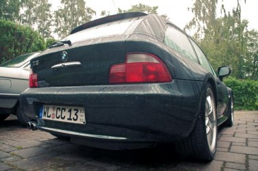

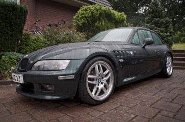

Danke für die ganzen hilfreichen Antworten. Federn sind nun eingebaut und hier das Ergebnis.
Fahren tut sich alles sehr gut und Komfort musste kaum leiden.
