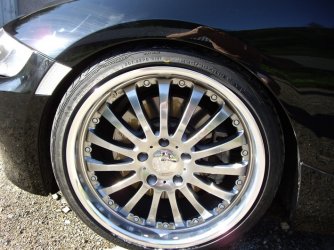

@Kay: hast zufällig ein Bild von deinem mit Sommerfelgen parat? Felgengröße? Zufrieden mit H&R?

Ja habe ich Thorsten
Ja bin zufrieden,aber bin auch kein Nordscheife Fahrer...schleift vorne leicht...habe ca 1Jahr und ca 3000km damit zurück gelegt.

@Kay kannst Du nochmal die Daten schreiben (Felge, Reifen, SBV?) Danke :t
