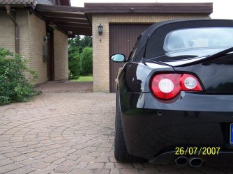

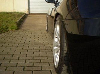

Brauchst nix bördeln , ich hab 45mm tiefer + Spurplatten hinten 25mm pro Rad u. vorne 20mm pro Rad !

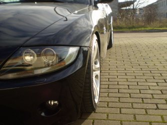

Also ich hab hinten 50er H&R DRA-System und die 108er Mischbereifung
