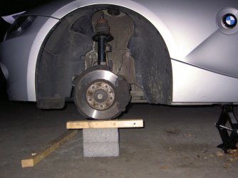

Hab gemerkt das beide Federn hinten Gebrochen sind. "Wenn ich schon die hinteren auswechsele, dann wechsele ich doch gleich auch auf die Eibach Federn", habe ich mir gedacht. Nun ist die Feder vorne draußen, aber mit meinen Hobby-Federspanner bekomme ich die Feder nicht genug gespannt. Die drei Windungen sind zu wenig.
So sieht das im Endeffekt jetzt nun aus:

Interessant-abenteuerlicher Versuchsaufbau &:
... ich hab das Federbein ausgebaut, das war viel einfacher.
Die einen springen von der Brücke gesichert durch ein Gummie-Seil. Die anderen schrauben liegend unter dem Auto. Jedem seinen Nervenkitzel ;)
Hab auch schon überlegt den kompletten Stoßdämpfer auszubauen. Ist aber als Notlösung gedacht.
PS: den Bock in der Mitte unter dem Auto sieht man nicht :P sonst hätte der Stabilisator es gar nicht erlaubt die Federbein so weit runter zu drücken.

ich würde auch das federbein komplett ausbauen ist ganz einfach und zerlegen lässt es sich auch leichter..
unter der Bremsscheibe habe ich einfach einen wagenheber zur sicherung gestellt....
