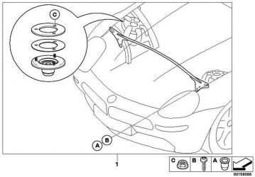

ich werde zum Jahresende den Performance Kit verbauen lassen (+ Inspektion). Hoffe ja nicht dass hinterher die Probleme losgehen.
Bei der Gelegenheit kann ich dann auch was zur Qualität der NL München Frankfurter Ring sagen.
Der Aufwand für den Verbau des P-Kit soll ja angeblich recht groß sein. Kann mir jemand eine Kurzbeschreibung des Umfangs geben?
Wenn dann dann die Dämpfer schon mal heraus wären, gibt es eine Möglichkeit das Auto ca. 20mm tiefer zu legen? Oder geht das nur mit neuen Dämpfern - ggf. vielleicht mit kürzeren Federn?? (für Hinten evtl. ähnliches Tieferlegungsprozedere?)
Vielen Dank und Gruß,
Peter
Performance Kit
Aufwand halb so wild, ABER darauf achten das sauber gearbeitet wird, habe schon Z8 gesehen, wo die Dämmung bearbeitet wurde, weil die Einbauhöhe nicht exakt eingehalten wurde. Ebenso zu tief und die Strebe drückte dann ständig auf die Ansaugkanäle.
Tiefer legen, ja, logischerweise nur mit entsprechenden Federn, weil der Dämpfer halt nur dämpft wie der Name sagt, während die Feder neben der Federwirkung auch die Höhe bestimmt. Kürzere Feder -> tiefer. 20mm geht noch ganz gut mit den Seriendämpfern, natürlich nur vorne und hiten zusammen! H&R Federn mit ABE geht z.B. dazu gibt es evtl. noch einen stärkeren Stabi.

Es wurden die Federbeine erneuert, Wagen fährt wieder hervorragend. 1. Rechnung etwas über 1.700.-, nach dem 2. Anlauf waren wir
um die1.600.-.
Immerhin hatte der Wagen kein Problem, bevor er in dieWerkststatt kam.

Aktuelle Zahlen kenne ich nicht, aber aus der Erfahrung schätze ich ca. 1.500 bis 1.800 €.
Die Installation ist nicht diskutierbar, das muss unbedingt sein.

Es mußte ein Federbei gewechselt werden, damit war die Sache erledigt. Da ich mir sicher war, dass das Problem erst mit dem Wechsel der Domstrebe vom BMW Händler verursacht wurde, hat er auf Kulanz die Arbeitszeit übernommen und ich die Teilekosten....
