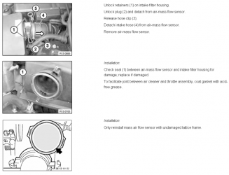

Hi there,
LMM zu wechseln ist nicht schwierig.
Gruß,
Cliff
