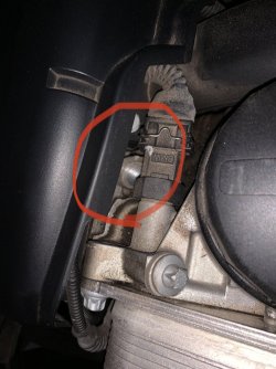

Hallo liebe Z Gemeinde,
ich bin seit eh und je, also genau genommen seit 2011 freudiger Besitzer eines 23i. Ein tolles Auto, mit dem ich im Grunde sehr zufrieden bin.
Nun ist mir heute zufällig eine vermutlich fehlende Schraube am Motorblock aufgefallen. Dazu anbei mal ein Foto. Vielleicht weiß da jemand Genaueres. Ich bin absoluter Laie. ;) Das Gewinde schaut recht sauber aus, denke die Schraube kann noch nicht lange fehlen?!
Nebenbei bemerkt habe ich seit ca. 2 Wochen mit einem unrunden Leerlauf (nur bei Kaltstart) zu kämpfen und das Fahrzeug genehmigt sich schon seit Langem gerne mal einen Schluck Öl (1L/ unter 1000 km)
Vielleicht hängt das irgendwie zusammen. Laufleistung ca. 116000 KM.
Tausend Dank und viele Grüße
Rem
da fehlt nichts, ist so :-)
Edit: kommt eine Montagehilfe rein, beim werkeln am Motor
puh, dann bin ich doch beruhigt und kann heute Nacht gut schlafen! Sah für mich sehr "frisch" aus das Gewinde. Danke für die schnelle Hilfe! :-)
