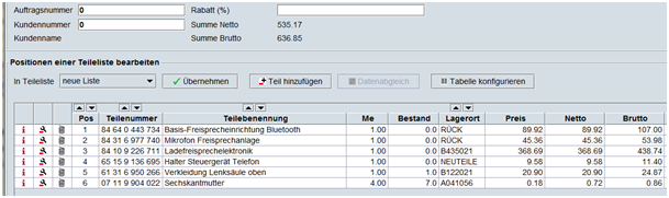

ich war heute beim Freundlichen und dieser hat mir eine Teilliste mitgegeben, was ich alles benötigen würde, um zu telefonieren und meine Musik vom Handy über die LS zu hören.

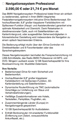

Freisprecheinrichtung ist doch vorhanden? Wenn Du Navi-Pro hast, ist Bluetooth doch an Board???

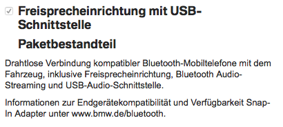

Und Bestandteil davon ist:

Jedenfalls bis Bj 2011 war das Naviprof noch ohne USB in der Mittelarmlehne, FSE und Bluetooth. Ist mir zwar ein Rätsel, wie man das beim Bestellen auslassen konnte, mein Vorbesitzer hat es aber geschafft... :rolleyes:;)
Ah, das ist die Lösung! meine Screenshots sind aus der aktuellen Konfiguration.
