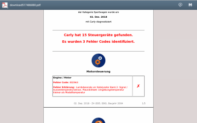

Fehler 029A3 - Lambdasonde
Sinsui
1 Januar 2008
BMW Z4 e85 roadster 2,5i

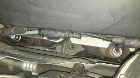

Jetzt habe ich die Sonde getauscht, aber der Fehler kommt wieder. Die Bank 2 ist doch von oben auf die Lambdasonde geschaut die linke, oder?Resizer_15485106823790.jpg

Fehlercode: 002896

Nee, sind gleich lang. Wenn man bei Lebbmann die Alternative von VDO anschaut, ist die Herstellernummer von Bank 1 und 2 identisch. Ich habe die Sonden untereinander getauscht: hat funktioniert.
Nur der Fehler auf Bank 2 wird weiter angezeigt.
