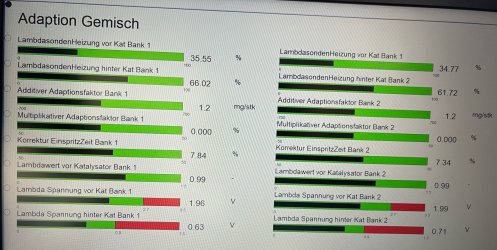

Ich konnte heute mit INPA Werte auslesen, momentan liegt kein Fehler vor, er läuft so wie es sich gehört. Ich habe ihn auch mal auf der Bühne gehabt, von unten ist nichts aufgefallen, außer: Ölwanne undicht 😔 die Lady kommt in die Jahre… alles gereinigt und erstmal beobachten, fast alle Schrauben waren lose (handwarm fest) spannend!
Was schon mal auffällt, sind die doch deutlich unterschiedlichen Lambdaspannungen von Bank 1 und Bank 2 - insbesondere nach Kat.
Wenn Du schon mal an Inpa dran bist (falls verfügbar) kannst Du mal eine Lambdasonden- und Katdiagnose machen. Evtl. ist dein Kat auf Bank 1 hin, oder die Monitorsonde ist müde geworden.
Lambdawiderstand wäre noch interessant.

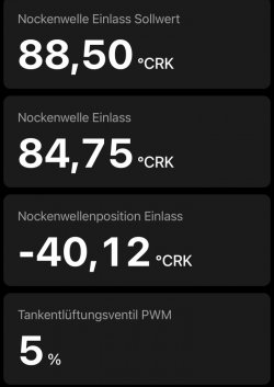

Danke für diesen Hinweis. Ist zwar nicht INPA aber auf einer anderen SW konnte man beobachten wie der Ausgang des Ventils ohne Schwankungen im Stand verharrt, das Einlassventil schwankt tatsächlich stark. Was auffällig war, nach der Reinigung ist die gewohnte Laufruhe zurückgekehrt, dennoch hat er wieder den o.a. Fehler gesetzt.
Kann dieses Verhalten tatsächlich eine mögliche Ursache sein?
Wenn ich ein neues Ventil kaufe gleich beide neu?
Nur Original oder geht auch der etwas günstigere von L***man vorgeschlagene?
Das Bild zeigt die Abweichung, vom Sollwert teilweise bis auf 83 an die unteren Grenze und bis auf 93 an die obere Grenze.
Zu den Lamdawerten würde ich aufgrund der eher guten Überwachung tatsächlich auch einen Fehlercode in diese Richtung erwarten, werde diese aber nochmals gezielt ins Auge nehmen sobald mir INPA wieder zu Händen liegt. C5A792E9-9B62-430D-9AC1-ECD49698E0BA.jpeg
