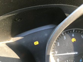

Hallo. Ich habe immer das gelbe Handbremssymbol leuchten und das ESP. Habe ihn jetzt ausgelesen und da kam mir der Fehler 5e21 drucksensor 2. ich habe jetzt den Bremsdrucksensor 2 getauscht aber der Fehler ist immernoch da und lässt sich auch nicht löschen. Ist es doch ein anderer Sensor wie der Bremsdrucksensor?

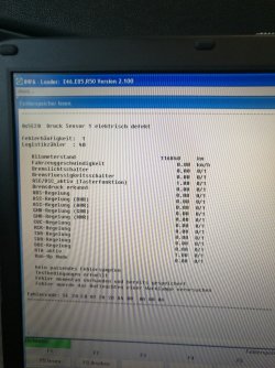

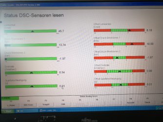

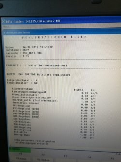

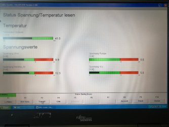

Heute morgen bei kalten Temperaturen war wieder alles in Ordnung. Nach ca. 5min Fahrt auf dem spätsommerlichen Heimweg war der Fehler wieder da. Hab eben ausgelesen:

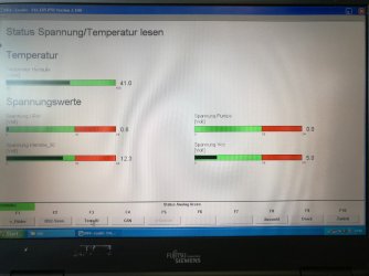

Interessant ist auch das der Spannungswert Uref zwischen 0,6 und 9,9V pendelt und das sehr schnell, weiß nicht ob das normal ist:
Alle Werte unterscheiden sich (natürlich abgesehen von der Betriebsspannung auf den letzten beiden Bildern) nicht zwischen Motor an und Motor aus.
Ist das bei getretenem Pedal und laufendem Motor? Wundert mich, dass er dann Unterdruck in der Leitung hat...
Tausche mal die Stecker Drucksensor 1und 2 und wenn der Minuswert auf den anderen Kreis wechselt =Sensor platt

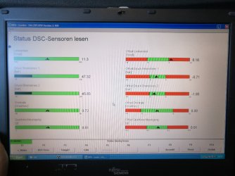

Ich versteh die Welt nicht mehr. Heute morgen vor der Fahrt zur Arbeit habe ich nochmal ausgelesen. Offset Bremskreis 1 nach wie vor im roten Bereich - Wert im Bereich 10. Fehler war bis zum abstellen des Wagens am Arbeitsplatz vorhanden.
Jetzt bei 30 Grad und Sonnenschein war der Fehler weg.
Auch der Bresdruck ist bei getretenem Pedal jetzt annähernd parallel (siehe Bild). Denn bei anliegendem Fehler und gedrückter Bremse eilt der Bremsdruck 1 dem Bremsdruck 2 ca. 10 bar voraus.
