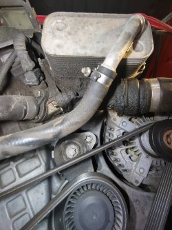

Was mich nicht freut: Für ein 12 jähriges Mädchen ist meine Rote Zora ziemlich inkontinent. Verliert Öl an der Schwungscheibe/ Kupplung und unterm Wärmetauscher am Ölfilter suppt es heraus. Für Ölfiltergehäuse und Wärmetauscher werd ich wohl vorsichtshalber alle Dichtungen bestellen.... oder hat da schon jemand Erfahrungen gemacht?
Oelfilter solltest auf jeden Fall machen, wenn das Leck gross genug idt dass Oel tropft kann es auf dem Antriebsriemen des Alternators gelangen und der mag kein Oel, wenn der von der Rolle springt kann im schlimsten Fall in das vordere Kurbelwellenlager hereigezogen werden und dann wird es teurer
Gruss
Roby
Zudem ist häufig die Dichtung innerhalb des Öl-Wasser-Wärmetauschers am Übergang der beiden Medien bereits defekt, wenn sich äußerliche Symptome zeigen. Der geringfügige Öleintrag im Kühlwasser kann bei manchem Mechaniker schnell die Befürchtung "Zylinderkopfdichtung" auslösen. Also ruhig in einem Abwasch machen!
