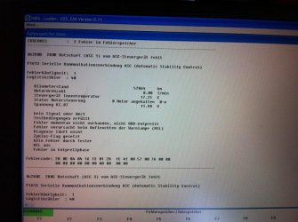

ich habe einen z4 E85, Baujahr 2003 und seit einiger Zeit leuchtet bei mir die
gelbe Handbremslampe und die
gelbe DSC lampe im Cockpit auf.
Es ist so, dass die beiden Lampen immer mal wieder leutchten und nach ein paar Tagen wieder weg sind und nach einiger Zeit wieder kommen.
Ich hab mir nun so ein Auslesegerät gekauft. Inpa/Ediabas mit der Sofware NCS Expert. Konnte damit den Fehlerspeicher auslesen und auch löschen.
Doch jetzt ist der Fehler wieder da.
Kann mir jemand sagen was der Fehlercode bedeutet?

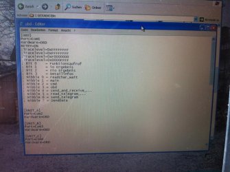

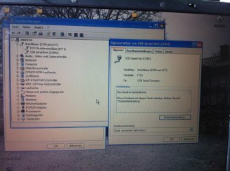

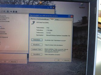

Ich denke ich hab das Problem nun gefunden, warum ich vom Auslesegerät keine vernünftigen Infos bekomme.

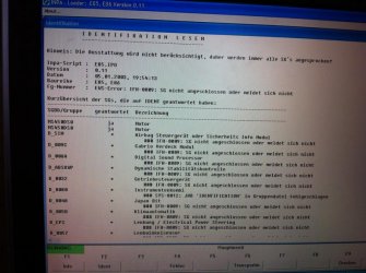

Hab den Identtest gemacht und INPA findet nur das Motorsteuergerät wenn ich das richtig sehe?
Bei allen anderen Steuergeräten heist es IFH-0009 SG nicht angeschlossen oder meldet sich nicht.
Kann mir jemand weiterhelfen wie ich die Steuergeräte sichtbar machen kann?
Hab mich bei der Installation von INPA und dem Interface an die mitgelieferte Anleitung gehalten.
Die Punkte bei Batterie und Zündung sind schwarz.
Denn COM Port hab ich in der OBD.ini auf COM1 und im Gerätemanager auch auf COM1
Wenn ich Obdsetup.exe ausführe dann kommt auch kein Warning.
Hab schon den ganzen Nachmittag und Abend rumprobiert aber bekomm es einfach nicht hin.

@ab4000
Im Fehlerprotokoll steht ganz oben EWS Error. Heißt, Du hast ein STRG, welches den K-Bus stört. Das muß nicht zwangsläufig das ASC/DSC sein. Woher kommst Du, Andi?

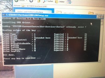

Interfacetreiber und Obdsetup, com port in obd.ini und im Gerätemanager gesetzt.
Hatte dann noch einen Fehler in der Obdsetup.exe denn ich dann in der registrie geändert hab bis alles auf OK war.

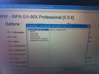

Inpa gestartet
Batterie und Zündung waren auf an (schwarzer Punkt)
Dann F8 für E85 gedrückt
Dann auf Quasi Funktional geklickt, F4 gedrückt für Fehlerspeicher und dann F1 für Fehlerspeicher lesen.
Nach dem Auslesen kam dann der Fehler wie es im ersten Geposteten Bild von mir steht. Hab dann einfach mal den Fehlerspeicher gelöscht und die lampen im Cockpit waren dann aus.
Bei der nächsten Ausfahrt gingen sie dann irgendwann wieder an.

Der Fehler mit: "IFH-0009 SG nicht angeschlossen oder meldet sich nicht" ist schon die ganze Zeit so. Hab ich zuerst nicht weiter beachtet.

Hab jetzt das Programm deinstalliert und nochmal alles von vorn gemacht, alles neu installiert. Ich hab dann einfach mal Identtest gemacht ohne Verbindung zum Fahrzeug und anschliesend mit Verbindung. Beide male das gleiche Ergebnis "0009 Steuergerät nicht angeschlossen oder meldet sich nicht".
Hab mir jetzt noch gedacht vll. liegt es am Laptop.
Also einen anderen genommen mit Win 7 32bit und ebenfal alles installiert. Leider hab ich dort auch den gleichen Fehler.
Schön langsam gehen mir die Ideen aus was ich noch probieren könnte um das ganze zum laufen zu bringen.

Hab heute Fehlerspeicher ausgelesen. (gelbe Handbremsleuchte und gelbe DSC leuchte)
Fehler 5e20: Drucksensor 1 elektrisch defekt
Hab dann die beiden Sensoren im Hauptbremszylinder getauscht und den Fehlerspeicher gelöscht. Dann wieder gefahren. Leuchten gingen nach 3km wieder an. Dann wieder ausgelesen. Ergebnis: Drucksensor 2 elektrisch defekt, also gehe ich davon aus dass der eine Sensor defekt ist. Werde ihn dann demnächst gegen einen neuen tauschen.
Laut BMW Werkstatt kommt das Problem öfters mal vor.
Drucksensor 1 ist übrigens derjenige der näher am Motor sitzt.
