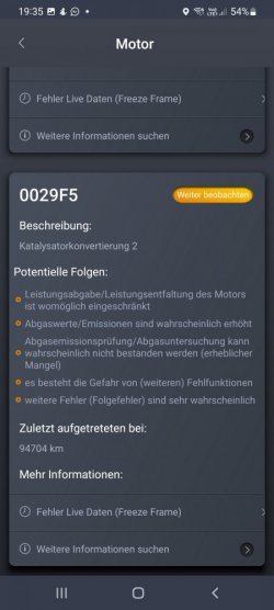

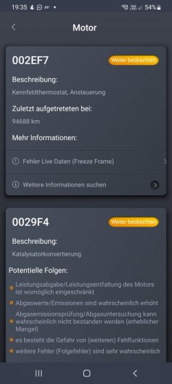

Seit ich mein Z435is im Oktober 2021, gekauft habe, erscheinen gelegentlich 3 Fehlermeldungen verbunden mit der gelben Motorwarnleuchte. Mit Carly kann ich die Fehler auslese und Rückstellen. Bis der Fehler wieder auftritt kann es Tage oder auch Wochen dauern. Am Fahrzeug selber und der Leistung merkt man nichts. Mein Garagist meint das es die Katalysatoren sind, auch vermutet er das daran herumgepfuscht wurde. Die teile zu ersetzen kostet ca. 3500 CHF. Ich wiess das eine Ferndiagnose schwierig ist, jedoch besteht die Möglichkeit das jemand das Problem kennt, wenn ja bin ich dankbar für Hinweise.
Meine Überlegung ist aktuell folgende. Wenn ich schon 3'500 CHF investiere möchte ich sicher sein das die die richtige Lösung ist. Falls tatsächlich die Kats diese Fehler verursachen werde ich wohl die Teile wechseln müssen, denn spätestens bei der nächsten Prüfung ¨TÜV¨ wird dies bemängelt werden, auch will ich nicht mit mit aufgebohrten Kats rumfahren.
Grüsse und Danke für sachdienliche Hinweise

Wie so oft bei Motorproblemen: mit INPA auslesen. Carly ist gut aber nicht besonders präzise wenn es um Motorstörungen geht, aufgrund einer Carly Diagnose würde ich nie Geld in die Hand nehmen, zumal es recht unwahrscheinlich ist, dass beide Kats gleichzeitig ausfallen oder?

Die beiden Katalysatorkonvertierungsfehler gibt es bei vielen BMW Motoren (N52, N53, N54,...) und weisen auf gelegentliche gestörte Verbrennung hin. Bin selber wöchentlich beim E61 davon betroffen.
Nach allem was ich darüber bisher in Erfahrung bringen konnte, kann das NICHT durch Tausch der Kats behoben werden. Damit wird nur Geld vernichtet!

Was interessant ist in deinem Fall dass beide Seiten die Fehlermeldung zeigen 29 F4 ist Bank 1 und F5 bank 2. Wie wahrscheinlich ist es dass beide Kats gleichzeitik den Geist aufgeben. Die Ursache fuer diese Fehlermeldung sind vielfaeltig, O2 sensor problem, Undichtigkeit im Ansaugtrakt nach Luftmenenmesser, Zuendspulen Zuendkerzen. Wenn mann mal in verschiedene BMW Foren googelt finden sich ziemlich viele posts mit diesem problem. In deinem Fall glaube ich nicht dass es die Kats oder Sensoren sind. Falls beide Zylindergruppen zeitgleich den Fehler zeigen wuerde ich mal einen Dichtheits test des Ansaugtrakts machen um zu sehen op vielleicht Falschluft gezogen wird.

1.1 Mit Inpa kann man sowohl die Lambdasondenalterung/Regelung prüfen (Vorkat- und Nachkatsonden) und kann hier auch nochmal die Adaption zurücksetzen. Das Testprogramm gibt einem auch eine Rückmeldung, ob die Sonden noch in Ordnung sind (innerhalb des Regelbereichs) Für mehr Details kann ich auch die Werte nennen, die die Sonden erreichen sollen. (Max/Min). Wenn z.B. die Regelsonden (Vorkat Breitbandsonden) noch fit sind, aber die Prüfsonden (Nachkat-Schmalbandsonden) nicht mehr in Ordnung sind, kommt trotzdem alles in Schieflage, da die Motorelektronik die viel exakteren Schmalbandsonden zum "Eichen" der Breitbandsonden nutzt.
1.2 Mit Inpa kann man auch die Leistungsfähigkeit (O2 Speicherfähigkeit) des Kats prüfen. Dazu wird im Prüfmodus zwischen extrem mager und extrem fett gewechselt, und die Elektronik schaut wie lange es braucht, bis der Effekt an den Nachkatsonden durchschlägt. Siehe Bilder (runterscrollen) im Link weiter unten.
2. Die O2 Speicherwerte vom Kat sind miserabel? Ok, dann eine ganz simple Sichtprüfung. Wurde am Katalysator (vorne!) geschweißt, oder sieht es so aus, als ob da was gemacht wurde? Wenn ja, dann kann man ja schon ahnen woran es liegt. Unabhänging davon kann man ganz einfach das Abgasrohr nach der Downpipe öffnen und zum Kat hinein schauen. Da hat man einen direkten Blick auf den Katalysator (vorne am Motor) und kann normaler Weise schon erkennen, ob die kaputt sind (gebrochene Keramik, oder geschmolzene Keramik) oder durch einen Metallkat ausgetauscht wurden. Das kostet gerade mal 30 Minuten Zeit das zu tun. Die hinteren Kats sind nicht relevant für das Abgasverhalten des Motors, und werden auch nicht überwacht.
3. Du hast auch die Fehlermeldung, dass Dein Thermostat anscheinend defekt ist. Bei gemäßigter Fahrt auf der Landstraße (wenig Last) geht der Motor in den Effizienzmodus, schaltet auf den kleinen Kühlkreislauf um, und lässt die Temperatur im Kühlkreislauf auf ca. 103 Grad ansteigen. Bei Last wird der Kühlkreislauf wieder hochgefahren und die Wassertemperatur auf ca. 85 Grad gesenkt. Wenn das Thermostat nicht sauber funktioniert (schließt nicht vernünftig) bleibt der Motor evtl. zu kalt und verbrennt daher nicht effizient genug. Dadurch werden die Abgaswerte schlechter. Ob das gleich den Fehler hervorruft, kann ich natürlich nicht sagen, aber es besteht ein logischer Zusammenhang.
Es wäre also auch eine Überlegung das Thermostat zu tauschen (sch..ß Arbeit, habe ich gerade hinter mir inkl. Wasserpumpe).
Ergo: Als erstes jemanden mit Inpa finden und den Computer anschließen und mal schauen was die Werte sagen, bevor irgendwas getauscht wird. Dass beide Kats gleichzeitig hin sind ist wirklich extrem unwahrscheinlich.
