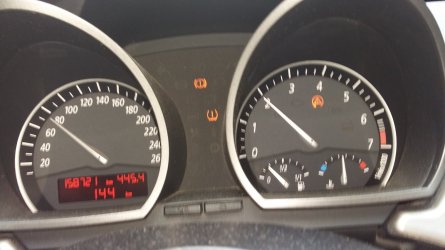

nach 3 Wochen Standtzeit hab ich den Zetti heute mal aus der Garage geholt.
300 Meter gefahren, dann im Stand laufen gelassen, weill ich was holen musste. Als ich wieder kam, waren o.g. Meldungen im KI zu sehen.
Motor aus, Motor an, Fehler weg.
Nach 10 km Fahrt kamen die Meldungen mit einem PIEP wieder.
Zur Tanke, Motor aus, Luft geckeckt (alles ok), Motor an, Keine Fehler, Reifendruck-Taste resetet.
15 km jetzt ohne Fehlermeldung.
FS sagt folgendes lt. INPA.......Was kann das sein? Batteriespannung lag nach der Fahrt und 30 Min. Pause bei 12,2V.
Danke für Tip´s und Gruß aus dem Taunus
