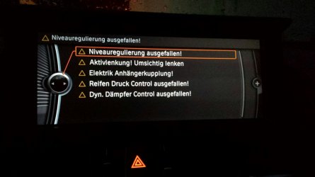

Zu b): Siehe Bild

Hier steht auch beim Fehler Niveauregulierung, dass das Fahrzeug evtl. zu wenig Bodenfreiheit hat.

Für mich sieht das aber eher so aus, als sei beim Wieder anklemmen des Lenkrades was mit dem CAN schiefgegangen: Stecker nicht richtig zu, Kabel eingeklemmt, irgend so was
