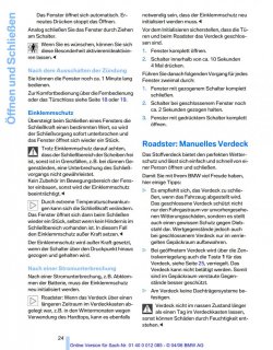

Dieser Mythos stammt nicht aus dem Internet, sondern ist - soweit ich ihn oben in blau wiedergegeben habe - wortwörtlich aus der Betriebsanleitung von BMW zitiert (genauer: kopiert).
Ich habe soeben in meine Betriebsanleitung geschaut. In meiner Betriebsanleitung steht nichts von diesem "Anlernritual mit Startzustand" :D. Hätte mich auch stark gewundert, da es keinen Sinn ergibt.
Aus welcher Betriebsanleitung hast Du diesen Text?
... aus der PDF-Version für den E85 ab 04.2006. Auf jeder Seite steht unten: "Online Version für Sach-Nr. 01 40 0 012 085 - © 04/06 BMW AG"
Wie ich oben geschrieben habe, steht mir eine ältere nicht zur Verfügung.
Edit: Zwei Versionen neuer (ab 10.2007) lautet es noch genauso.
Edit2: Die betreffende Seite live:
Ah ok...meine 2004er hat alles gleich bis auf dieses komische "Schalter innerhalb von 10 Sekunden 4x drücken"....interessant. Hätte echt nicht geglaubt, dass das tatsächlich in der Anleitung steht. Hmm... da hat sich vielleicht wirklich was am Steuergerät geändert. Interessant.
Ja sorry, ich konnte das echt nicht glauben. :oops: Ergab für mich keinen Sinn.
Ich dachte Du erzählst was vom hören sagen. Tut mir Leid für die Unterstellung.
