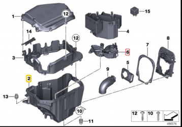

Hab den Fehler sporadisch ungefähr alle 1500 km einmal eingetragen. Kann mir jmd sagen, wo der Lüfter sitzt?
Hab den Fehler auch immer mal wieder.
Die E-Box sitzt links (Fahrerseite) im Motorraum an der Spritzwand. Schwarze Box mit vielen Schrauben rundrum.
Der Lüfter sitzt unter vielen Kabeln und Steckern/Steuergeräten. Ausbau schwierig. Kostet knapp 70€. Hat den Lüfter schon mal jemand selber gewechselt?

Hallo z4sammen,
hat jemand eine Teilenummer für mich :D

Ich bin leider auch von dem Problem betroffen.
Fehlercode 2F71, "E-Box-Lüfter, Ansteuerung"
Hat mittlerweile jemand den Lüfter mal selbst gewechselt und könnte von seiner Erfahrung berichten?
Wie schwer zugängig war es?
