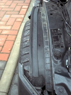

so, hier die pics:
... jetzt dürfte es klar sein, oder ???
AW: Felge 8x17 ET35 mit 225/45 R17 Bereifung schleift an der VA
Danke für die Bilder!!
Sieht besser aus als gedacht...
Kann es sein das Detlef (BigRacer) da mal eine etwas einfachere Lösung hatte?
@ Klein: Ist eine gängige Größe aber der GWFW ist bei KW angestimmt und recht tief... daher vllt das schleifen. Wieviel mm bringt mir der einbau der ///M Domlager (seitenverkehrt)?

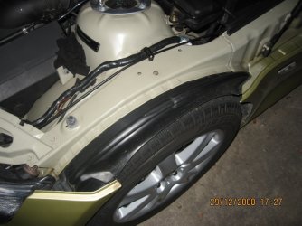

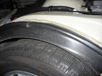

Ich habe eine Dichtlippe von VW, verbaut an der Schiebetür des VW Bus, auf die abgeschnittenen Radhäuser geklebt.
Die Dichtung ist so lang, das sie für beide Kotflügel reicht.
Teilenummer müsste ich mal raussuchen oder benutzt einfach die SUCHE.
Hier noch einmal das Bild:
