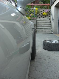

die Sache hat sich für mich jedoch erledigt. Bei Betrachtung des angehangenen Bildes sieht man auch warum. Da ich ja keinerlei Blecharbeiten vornehmen will, passt das leider nicht. Es ist zwar ein 245/45er Reifen montiert, aber auch die Felge an sich ragt über den Kotflügel hinaus.
