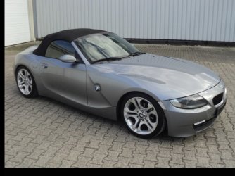

ImageUploadedByzroadster.com1365100860.449443.jpgHallo Zusammen,
wie gestern schon im "Willkommen" Post geschrieben, bekomme ich morgen meinen zettti, juhu!
Jetzt aber mal 3 Fragen:
1. Wie heißt denn diese 18 Zoll Felge?
2. Warum sieht man die so selten? (Reine Geschmacksache?)
3. Und am wichtigsten, die Felgen besitzen keine Schlösser. Vorne sind 10mm HR und hinten 15mm HR Spurverbreiterung drauf.
Kann ich da ganz "Normale" Schlösser kaufen? Oder müssen die irgendwie länger sein?
Für kurze Infos wäre ich dankbar. Will ja nicht das der Kleine mal auf Steinen steht, auch wenn es "nur" Original Felgen sind.
zu 1: Telefonwählscheibe (oder "107er")
zu 2: Ja, Geschmacksache :X
zu 3: Die Schlösser müssen länger sein, hinten min. 26+15mm Schaftlänge und vorne 26+10 mm Schaftlänge ... da vorne hinter der Achsaufnahme nix ist, kannst Du auch 36 mm rundum nehmen ... bzw. "35 mm" reichen auch, die gibt's zu kaufen. Nur mal ehrlich ... wer sollte Dir die Felgen klauen? Aus welchem Grund? :s
