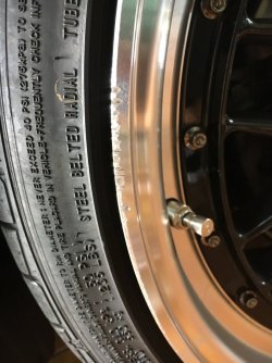

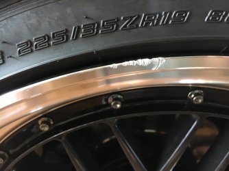

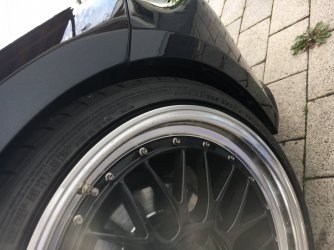

Hallo Leute , nach dem ich es sehr sehr lange geschafft habe meine Felgen ohne Berührungen mit einem Bordstein zu schonen, habe ich es jetzt tatsächlich geschafft beim einparken meine vordere Rechte Felge zu beschädigen

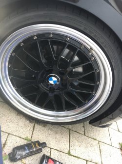

Naja ich dachte was mach ich jetzt....am besten Felge abmontieren und zum Polierer bringen, Pustekuchen die haben alle gar keine Zeit, ok dann fahr ich halt diese Saison mit einer verkratzen Felge rum oder ich versuche das selber zu reparieren, eigentlich kann da ja nix passieren zur Not gebe ich Sie im Winter halt zum polieren.
Gesagt getan .......;-)

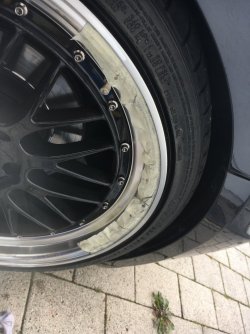

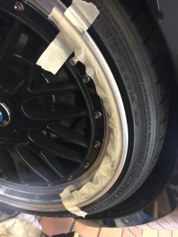

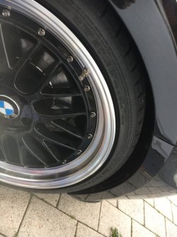

Angefangen habe ich mit einer Maschiene mit 240 er Körnung und habe erst mal die kompletten Kratzer rausgeschliffen und dann mit Naßschleifpapier immer feiner 1000er,1500er,3000er und 5000er und danach noch von Hand Nachpoliert, ich muss sagen ich bin mit dem Ergebniss mehr als zufrieden, ich will damit nur sagen das man echt viel selber machen kann ohne gleich in die Werkstatt zu müssen, man muss nur mutig genug sein und dann wird das schon:-)
