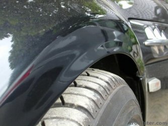

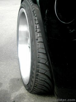

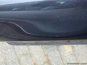

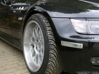

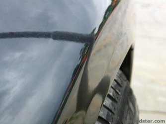

ich kann nicht 100% sagen, wie sich das beim QP verhält, aber beim roadster war es eine doch eher größere umbaumaßname. gebördelt und gezogen,..vorne und hinten. aber es hat gepasst : 8,5 x 17 et 13 und 10 x 17 et 15:

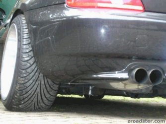

ach ja,...vor dem ganzen umbau habe ich eine runde auf der ns gedreht....das war der hinterreifen: 245/40 (vorne übrigens 215/45)
ps: und der eagle f1 ist schon schmal!
