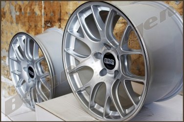

Hi Spykie, die neuen BBS Challenge R gefallen mir auch sehr sehr gut!!! hab ich auch schon wieder überlegt B;

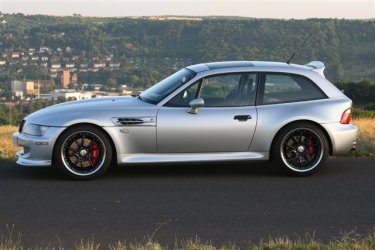

... ich habe das KW 3 drinnen, die Domlager seitenverkehrt eingebaut und dann kommst du mit ET29 bei einer Reifendimension an der Vorderachse mit 235/35/19 durch ...
das heißt die neue CH-R ist ET32 + 3mm Platten (dann wieder ET29) von SSC und gut ist es ...
an der Hinterachse ist es so eine Sache ... ich bin da vielleicht einwenig extrem :w , aber mir gefällt es einfach mit den 315ern und die 10,5x19 ET25 wäre dann auch freigegeben ...

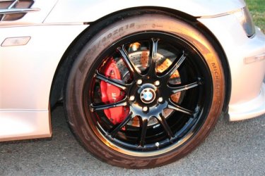

ach ja, diese hatte ich mal für trackdays angeschafft, FK in 8 und 10J18, von mir schwarz glänzend pulverbeschichtet

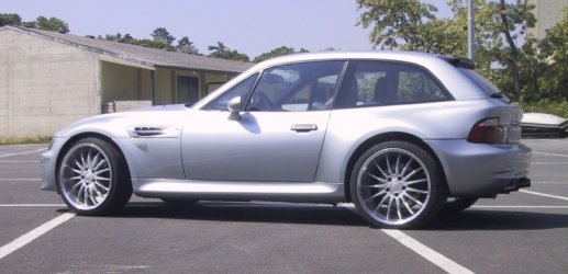

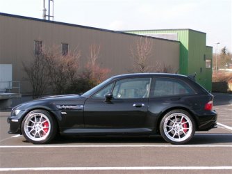

hab hier immer noch eine nette BBS Felgen Kombination die ich gerne umsetzen würde.
Hier ein Bild davon (nein das ist nicht mein QP...):
das sollten wenn ich es richtig recherchiert habe folgende Felgen- und Reifengrößen sein:
Vorne BBS LM125 9,5x18 ET34 235/40 R 18
Hinten BBS LM139 11x18 ET13 285/30 R 18
zumindestens gibt es dafür Gutachten von BBS
Hat das jemand eingetragen, passt das in Verbindung mit einem KW Gewinde Fahrwerk??
Gruß Spykie
AW: Felgen Compilation von meinem M Coupé ... und EUREM Z3 Coupé
Hinten stehen die Felgen raus und vorne am Federbein an :-(
Schon probiert? Oder bezieht sich das auf ein Gewindefahrwerk?
Diese BBS-Kombination spukt mir auch im Kopf 'rum, nach meiner bisherigen Erfahrung sollte das passen - wenn auch sicher knapp. Diese Felgen sind einfach Klassiker, wie unser Auto.
Ich habe die BBS RKII in 8,5 und 10 wie Peter, hinten wäre das Felgenhorn 15 mm weiter draußen und vorne um 16mm.
Hinten sollte es bei meinem problemlos gehen, die Kotflügel habe ich bördeln lassen vor der Lackierung. Das sieht sicher auch gut aus?!
Vorne habe ich zwar Zweifel, was die Optik angeht, aber ich bin meine 8,5" auch schon probehalber mit 15er Distanzen gefahren. Das schleift nur leicht an der Kante des Innenkotflügels bei verschärfter Fahrweise.
Ich finde die Felgen auf dem Foto mit dem roten Klasse. Gibt's noch Bilder aus einem anderen Blickwinkel?

ich hatte bei den OZ Superleggera 10,5x19 ET13 ... das war bündig .... also kommt dann noch was dazu ... meine 11x19 hat ET20 ... die ist noch schön abgedeckt ...
an der Vorderachse ... ich hatte mal bei mir probiert eine 9x18 zu montieren und hatte keine chance, da das KW FW sehr dick ist, und die Felge sehr weit raus distanziert werden musste, das dann die Felge/Reifenkombi nicht mehr im Radkasten gewesen wäre... ohne GW FW vielleicht
die oben ist ja eine 9,5x18 :o

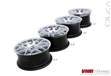

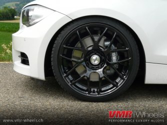

mir spuken schon wieder schöne Schuhe im Kopf herrum ... diesmal für die Trackdays... und das ich immer die "alten" Strassenreifen verheizen kann...
diese sollen es werden ... VMR v710 in 8,5x19 ET35 und 11x19 ET25 ... jeweils mit ca 7mm Spurplatten ...
in glossy Black dann :)
...5765782334_88411a2206_o.jpg5371078549_ca7c49273a_z.jpg5371684778_dbe49748b4.jpgVMR GB 2.jpg5371828096_54ecfd3097_z.jpg

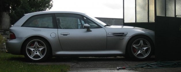

in diesem Thread der erste Post von mir siehst du das MQP mit KW3 und 17" ... war aber nur zum überwintern drauf
wenn ich du wäre, würd ich das MQP mit den CSL Räder nehmen ...sehen einfach super drann aus ... und aus Performance-Gründen ist ja bei dir fürs Wochenend rollen eh wurscht wast fährst :) ... wobei ich mit den 19ern auch nie Probleme hatte
Waren da bei deinem am Anfang Distanzscheiben verbaut, oder passte das trotz des KW Fahrwerk?
Ich hatte zum überwintern Spurplatten montiert ... Ich glaub man braucht an der VA 15mm pro Seite ...

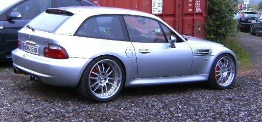

schaust du hier: LINK die letzten Bilder hinten zeigen die orginal MQP Felge in Verbindung mit einem KW3 und 10mm Distanzscheiben vorne und hinten
Vorne brauchst du die 10mm sonst steht die Felge am Federbein.
15mm Distanzen würden sicherlich auch noch passen wie man hier gut sieht:
bin aber auch nur ein paar Wochen damit gefahren. Ließ sich gut fahren keine Probleme festgestellt
