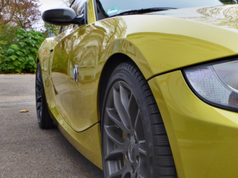

genau die Kombi fahre ich mit meinen Breytons, das passt - knapp - aber passt
habe die Radhausschalen hinter das Blech montiert und seitdem schleift auch nix. :thumbsup:
Dem TüvPrüfer hat es auch gefallen. Hinten habe ich noch 10er Distanzen montiert.
Nur bei der ersten Probefahrt ohne Radhausschale versetzen hat es mir vorne links in der Schale ein kleines Loch beschert. :mad:
